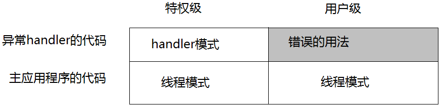

Cortex-M3支持两种操作模式,还支持两种特权级别;
两种模式为handler模式和线程(thread)模式,这两种模式是为了区别正在执行代码的类型;handler模式为异常处理例程的代码;线程模式为普通应用程序的代码;
两种特权级别包括特权级和用户级,两种特权级别是对存储器访问提供的一种保护机制;在特权级下,程序可以访问所有范围的存储器(如果有MPU,还要在MPU的禁地之外),并且能够执行所有指令;在用户级下,不能访问系统控制空间(SCS,包含配置寄存器及调试组件的寄存器),且禁止使用MSR访问特殊功能寄存器(APSR除外),如果访问,则产生fault;
在线程模式,可以是特权级,也可以是用户级;handler模式总是特权级的;在复位后,处理器处于线程模式+特权级;

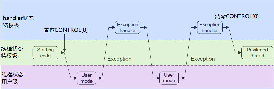

在特权级下的代码可以通过置位CONTROL[0]来进入用户级。而不管是任何原因产生了任何异常,处理器都将以特权级来运行其服务例程,异常返回后将回到产生异常之前的特权级。用户级下的代码不能再试图修改CONTROL[0]来回到特权级。它必须通过一个异常handler,由那个异常handler 来修改CONTROL[0],才能在返回到线程模式后拿到特权级。
