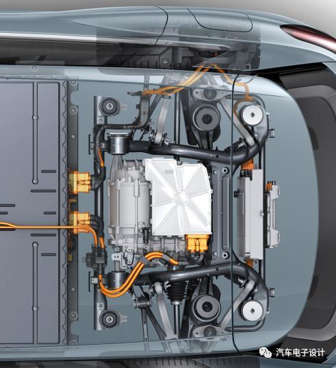

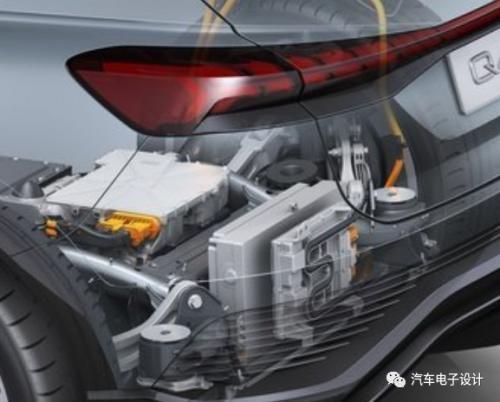

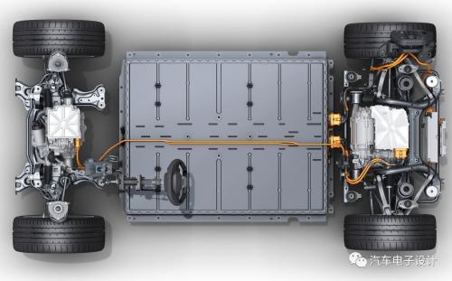

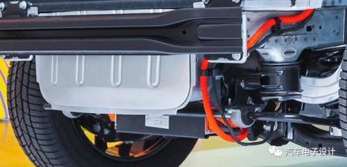

接下来我们重点看一下奥迪发布的几张渲染图:
快充口布置在车辆的右后方
电池系统包含两个接口,快充输入和驱动输出
前方压缩机等都放在了前面,这个高压线束出来有个分线的过程
边上这两个充电机和DCDC位置分得有点开

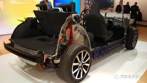

我们可以拿这个之前发布的MEB的基本布置来对比一下,大体上是完全一致的。
从尾部来看,在这个MEB平台下,车载充电机和DCDC的布置可以有点变化,可以每个车不大一样
