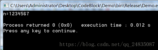

5.atoi函数(注意引用#include
(表示 ascii to integer)是把字符串转换成整型数的一个函数。
int atoi(const char *nptr);
*nptr:把参数 nptr 所指向的字符串转换为一个整数(类型为 int 型)。
#include
#include
int main()
    int n;
    char *str = "1234567";
    n = atoi(str);
    printf("n=%d\n",n);
    return 0;
