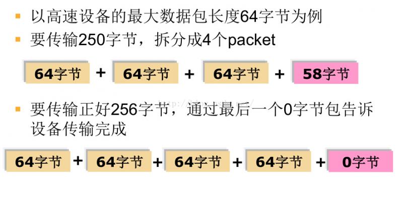

USBD_StatusTypeDef USBD_LL_DataInStage(USBD_HandleTypeDef *pdev ,uint8_t epnum, uint8_t *pdata)
  USBD_EndpointTypeDef    *pep;
  if(epnum == 0)
    pep = &pdev->ep_in[0];
    if ( pdev->ep0_state == USBD_EP0_DATA_IN)
      if(pep->rem_length > pep->maxpacket)
        pep->rem_length -=  pep->maxpacket;
        USBD_CtlContinueSendData (pdev,
                                  pdata,
                                  pep->rem_length);
        /* Prepare endpoint for premature end of transfer */
        USBD_LL_PrepareReceive (pdev,
                                0,
                                NULL,
                                0);
      else
      { /* last packet is MPS multiple, so send ZLP packet */
        if((pep->total_length % pep->maxpacket == 0) &&
           (pep->total_length >= pep->maxpacket) &&
             (pep->total_length < pdev->ep0_data_len ))
          USBD_CtlContinueSendData(pdev , NULL, 0);
          pdev->ep0_data_len = 0;
                                0,
                                NULL,
                                0);
        else
          if((pdev->pClass->EP0_TxSent != NULL)&&
             (pdev->dev_state == USBD_STATE_CONFIGURED))
            pdev->pClass->EP0_TxSent(pdev);
          USBD_CtlReceiveStatus(pdev);
    if (pdev->dev_test_mode == 1)
      USBD_RunTestMode(pdev);
      pdev->dev_test_mode = 0;
  else if((pdev->pClass->DataIn != NULL)&&
    pdev->pClass->DataIn(pdev, epnum);
  return USBD_OK;

虽然函数有些多,但看具体函数的代码量就可以知道哪些函数是重要的,第一个函数是USBD_LL_SetupStage(),USB请求分为三个阶段:Setup阶段、可选的数据阶段、状态阶段。该函数用于处理Setup阶段,解析USB主机发来的请求,调用USBD_ParseSetupRequest()函数来获取setup请求,并赋给pdev->request变量,该函数实现如下:

该图是STM32论坛中培训资料中得到的,根据该图可以方便于我们分析DataOutStage以及DataInStage,在DataOutStage的处理中是获取该0号端点,且该端点处于DATA_OUT状态,端点的rem_length变量存储的是当次接收的数据总长度即在Setup函数中request.wLength,而maxpacket的值是在打开该端点时传递进来的,当我们接收到的数据长度大于自身的最大包大小时,表明我们还有数据需要继续接收,这里要注意的是该函数实际是USB中断函数中的DataStage的回调函数,即该函数执行时已经接收到了一包数据,因此这里才调用USBD_CtlContinueRx()即继续接收,这个跟串口的接收中断较类似,也由此,调用USBD_CtlContinueRx()中的参数是rem_length和maxpacket中的小值,当最后数据接收完毕时rem_length的值是小于等于maxpacket,就看传输的数据量是否是maxpacket的整数倍了。数据接收完成时这里调用了设备类的EP0_RxReady回调函数即交由对应的设备类对所收到的数据进行处理,对于本例的VCP类说即交由CDC类的接口文件中的CDC_Itf_Control()函数来处理(设置设备串口属性),最后调用USBD_CtlSendStatus()函数来执行请求的第三阶段:状态阶段。该函数我们在后面另分析。
有了分析DataOutStage的基础,DataInStage就容易分析多了,两者是相反的过程,该函数是发送数据到USB主机,首先当传输数据的端点是非0端点时调用相应设备类的DataIn函数进行处理,当传输数据的端点是0端点时且端点0处于DATA_IN状态,同理此处的rem_length同样和Setup阶段的request.wLength相等,且该函数执行时已经有一包数据发送出去,因此这里更新完rem_length后继续发送数据且使用USBD_LL_PrepareReceive()接收USB主机发来的应答信息。当rem_length小于等于maxpacket时表明数据已经发送完毕,如果所需要发送的数据量是maxpacket的整数倍这里需要发送一个0字节数据包来通知USB主机数据发送完毕。这里一直不理解的是下面这条语句
因为按个人理解这两个值应该是相等的,通过检索可知ep0_data_len只有一处赋值即Setup阶段的request.wLength,而total_length的值在最开始的发送时与rem_length值相等也即为本次发送的数据长度值,无论怎么想二者都应该是相等才对。ep0_data_len的值只有在这里清零,下次进入该函数时total_length值即大于ep0_data_len(因此个人觉得这里应该是ep0_data_len和0的判断而不是和total_length判断),数据发送完毕后,如果EP0_TxSent回调函数不为空则执行该回调,最后接收USB主机发来的状态信息。当端点0的状态不为DATA_IN时这里有个测试模式的调用,由于没有使能测试模式,所以这里不关心,如果有兴趣的话可以研究哈。至此,usbd_core文件分析完毕,USB器件库的核心文件还剩下两个usbd_ioreq和usbd_ctlreq。
