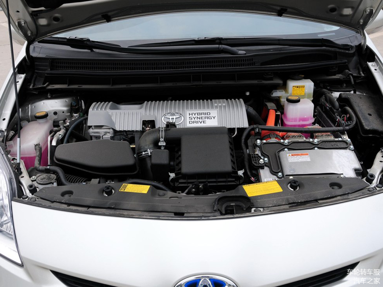

  电动车在政策的扶持下,获得了大力的发展。它们中的很大部分都是使用三元锂电池,包括一些混动车型亦是如此。不过,在这之中也是有例外的,丰田的混动车型用的就是镍氢电池。那为什么丰田不随大流呢?
  安全性高
  首先是安全性,镍氢电池的电解液为不可燃的水溶液,比热容较高,吸收较多热量时的温度涨幅相对较低。此外,在发生短路等异常情况时,电池不容易燃烧起来。
20190308064535723.png?imageView2/2/w/550
  镍氢电池的产品质量控制难度不高,丰田普锐斯在使用这款电池十多年后也并未有明显的寿命衰减,也没出现过电池质量产生的严重安全事故。可靠性高一直都是丰田最引以为傲的优点。

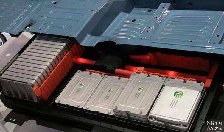

  混合动力车型都有浅充电的特性,即充电的频率高,但幅度不大。这样的工作特点其实非常适合镍氢电池,八代凯美瑞双擎的电池容量相比纯电动车要少很多。镍氢电池的能量密度明显不如锂电池,所以它对安全保护的要求更低。
  美国《消费者报告》曾拿一辆10年开了33万公里的第一代普锐斯和10年前仅开了3200公里左右的第一代普锐斯作为对比,发现两车的各项性能指标并没有什么差距,公里数长的那台普锐斯依旧可以正常工作。
20190308064535874.png?imageView2/2/w/550
  锂离子电池虽然能量密度大,但在高电流过充过放等复杂的使用环境下,容易削减寿命。锂离子电池的有机电解质溶液在0摄氏度下性能会大大衰减,这也是很多纯电动车车主在冬天存在严重续航焦虑的原因。
