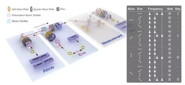

上海交通大学的研究人员们就成功发现,QKD 这个方法并不完美,他们成功借由一种称为注入锁定 (injection locking) 的方式。通过将具有不同种子频率的光子注入激光腔 ( lasing cavity) 来改变激光频率的方法。如果频率差异很小,激光最终会与种子频率 (seed frequency) 共振。通过这些实验,在可信源假设上提出并证明了基于 MDI-QKD 的黑客攻击策略仍然有效,并成功取得量子加密信息。
通过在窃听者 (Eve) 端使用随机选择的极化瞄准器激光器中注入非共振光子,其中只有当 Eve 的选择与发送者的状态匹配时,才会发生移位频率的注入锁定。为确保发生这种情况,研究人员注入 4 个光子,每个光子具有不同的方向:水平,垂直和正负 45 度。然后他们等着看这是否会改变爱丽丝外出光子的频率。如果频率被改变,那么入射光子的极化就必须与输出光子的极化相匹配。
借由设置一个移位窗口并在之后切换光子回射的频率,Eve 原则上可以获得所有键而不需要终止实时 QKD。上海交通大学研究者通过观察注入光子的半导体激光器的动态,最终获得达到 60%的信息盗取成功率。
