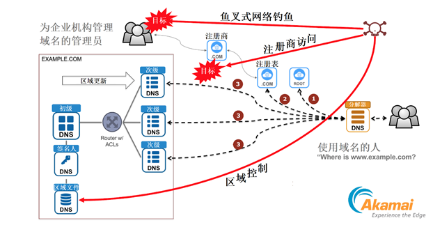

攻击从哪里开始?
攻击者可以通过DNS根区域、DNS注册中心/顶级域(TLD)(例如.com、.net、.uk、.jp等)、域名注册器、DNS名称注册器(该区域被委派的实体)、DNS区域文件、权威的DNS名称服务器和递归DNS解析器等对其进行攻击。攻击者还可以劫持路由,或以欺骗方式得到DNS服务器的IP地址。综上所述,攻击面十分的广泛。好消息是DNS本身有较强的抵抗能力,而且也有许多组织关注着DNS的安全、稳定和弹性。
第一个重点领域是DNS区域的管理(例如example.com)。DNS区域管理是许多组织在其安全和网络审查中容易忽视的一个问题。不要低估攻击的范围和潜在危害:只要进入并访问DNS区域和/或注册器,攻击者就可以重定向入站电子邮件、通过攻击者控制的主机引导流量,甚至可以获得TLS证书。
