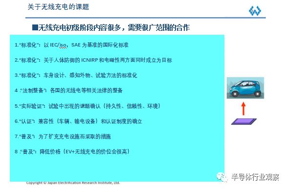

如此来推进国际化标准是比较理想的,但是,这一切都会如期解决吗?很多研究人员都在致力于解决课题,不过笔者认为实用化的课题大致分为以下8个,其中我向列举3个特别需要注意的方面。
1.汽车的车体布局(Layout)
对汽车厂商来说,这是令人头疼的问题,无线充电设备并不是安装在了所有的车型上,汽车厂商应该是选择性地安装在了一部分车型上。今后根据需求的高涨应该会成为标配。但是,如果只安装在一部分车型上的话,车辆下侧就要安装被称为Resonator(共振器)的无线接收电的设备,而车身和地面的间距就会增大,对于如何在设计方面区分标准车和无线供电车,汽车厂商应该会很苦恼吧。另外,汽车在行驶过程中可能会遇到很多飞石、如何设计防御结构,这些都是关于汽车底部的设计方面需要考虑的课题。当然汽车重量的增加也会影响冲撞时的安全性。
2.互换性(兼容性)
有时也被称为Interoperability(相互作用性、互换性、兼容性),车辆本身和地面输送电力设备之间的兼容性也是必须考虑的问题。无论什么车辆进来,地面装置都需要没有任何问题地进行顺利地充电。但是,现实中却相当困难。
以快速充电的例子来说,以日本的CHAdeMO协会为中心,正在制定担保运用兼容性的认证制度。也就是说,快速充电厂商会在这个协会指定的认证机构进行认证试验,随后,这个协会会审核来自认证机构的书面内容,再发行认证,确保兼容性。在无线充电方面,不是也需要某种认证机构吗?
3.降低成本
虽说EV现在已经很便宜了,电池和其他动力总成(Powertrain)零件价格还是很高,所以比汽油车价格高。无线充电设备最初将由车辆和地面设施一起捆绑销售吧。而且,地面设施也需要安装吧。为此,如果对初期的销售台数不怎么抱有希望的话,估计会抬高销售价格吧。初始阶段是不是可以考虑补贴等支援方式呢?
图标3:关于无线充电的课题。(图片出自:日本电动化研究所)
