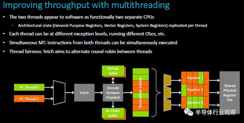

Neoverse N1和E1处理器都支持其流水线上的无序执行,但ARM首次在其ARMv8架构上用Helios E1芯片实现了SMT。直到最近,ARMv8体系结构的被授权方才将无序执行和SMT添加到他们创建的内核中,但是现在ARM正在做这项繁重的工作。Cortex-A57芯片针对的是平板电脑和具有适度计算需求的设备,具有乱序执行,后续的Cortex-A73和Cortex-A75处理器也是如此。但是这些都不像Helios E1那样有SMT。

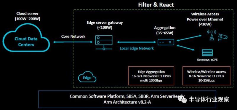

这种SMT以及ARM在单个芯片上创建的将内核结合在一起的网状互连,将是提高边缘设备性能的重要因素,例如5G基站中的25瓦至35瓦处理器,位于数据中心的其他类型的协处理器和加速器,如SmartNIC,以及数据传输设备,如内核路由器,它们的计算中有多个100 Gb/秒的端口。
ARM基础设施业务营销副总裁Mohamed Awad表示,这些都是Helios E1处理器目标市场的一部分。他最近在奥斯汀举行的ARM技术日(ARM Tech Day)上谈到了潜在的使用案例。

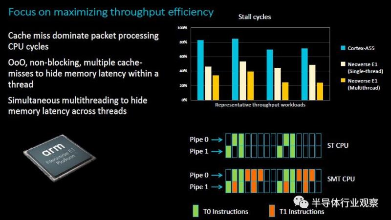

虽然Ares N1处理器将支持32位ARMv7和64位ARMv8指令,但为了节省Helios E1处理器的功耗和芯片面积并为SMT腾出空间,32位处理和内存寻址能力被放弃。以下是ARM为E1开发的SMT模型的细节:
随着时间的推移,ARM将SMT增加一倍到4个线程,然后再增加到8个线程,以达到每个套接字60%的性能提升目标,这并不是没有道理的。SMT8在销售Sun Microsystems的T系列芯片时确实发挥了作用,对于IBM的Power8、Power9和Power10处理器来说,SMT8仍然非常有用,可以提高线程之类工作负载的吞吐量。同样,在以后的几年里,最终看到SMT出现在Neoverse N2或N3或N4处理器中也就不足为奇了。
顺便说一句,E1芯片上的SMT可以通过软件切换来打开和关闭,因此对于那些在每个内核单个线程以更高的时钟速度运行时可以做得更好的工作负载而言,可以切换模式。

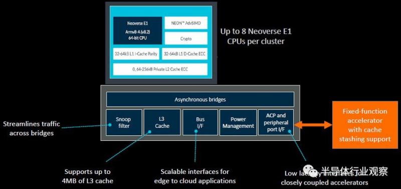

E1内核有32 KB或64 KB的L1缓存(带奇偶校验)和32 KB到64 KB的L1数据缓存(其中有ECC擦除)。每个内核还可以拥有64 KB到256 KB的L2缓存,前端是L1缓存,也有ECC擦除。内核还可以包含加密引擎和NEON AdvSIMD浮点单元,如下所示:
Helios的E1集群上最多可以有八个内核,绕内核的电路具有异步桥接,可连接高达4 MB的L3高速缓存,以及用于外围设备的各种总线接口,包括上述用于固定功能加速器的接口。你可以在E1芯片上有多个集群,cookie将它们切割到网格互连上。据推测,客户可以抓取内核并在E1内核之间进行网状互连,就像N1设计中所做的那样,而不是对它们进行集群,或者将集群拆分成chiplet,并使用CCIX端口将chiplet连接在一起,N1芯片也会是这样。(我们必须要看看ARM的合作伙伴如何利用所有这些好处。)

N1和E1有很多不同之处,最大的区别在于N1有一个固定的10级整数流水线,而不是可以从11级扩展到9级的可变的“手风琴”流水线。你可以看到三个宽流水线和两个SMT流,它们使用一对匹配的64位浮点单元实现两个64位整数单元。

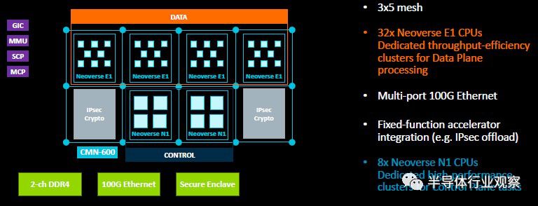

以下是另一个示例,说明如何在软件定义的网络设备上使用在3×5网格上实施的E1和N1处理器组合,来创建在E1上运行的高吞吐量数据平面,以及在N1上运行的强大控制平面,从而能够以100 Gb/秒的线速执行数据包处理:
