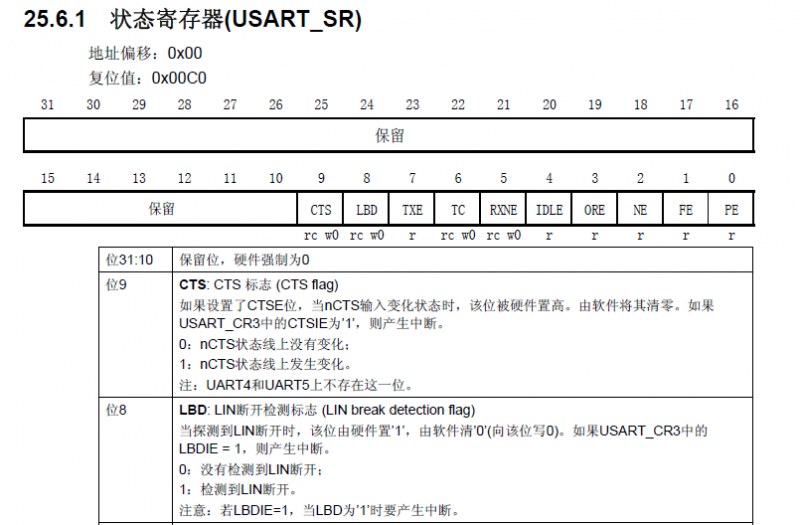

状态寄存器(USART_SR)
状态寄存器适用于检测串口此时所处的状态。它能够检测到的状态有:发送寄存器空位、发送完成位、读数据寄存器非空位、检测到主线空闲位、过载错误为等等。
这边主要关注两个位:RXNE和TC(第5、6两位)。
RXNE(读数据寄存器非空):当该位被置1的时候,就是提示已经有数据被接收到了,并且可以读出来了(即RDR移位寄存器中的数据被转移到USART_DR寄存器中)。这时候要做的就是尽快读取USART_DR,从而将该位清零,也可以向该位写0,直接清除。
TC(发送完成):当该位被置1的时候,表示USART_DR内的数据已经被发送完成了。如果设置了这个位的中断,则会产生中断。该位也有两种清零方式:读USART_SR,写USART_DR;直接向该位写0。

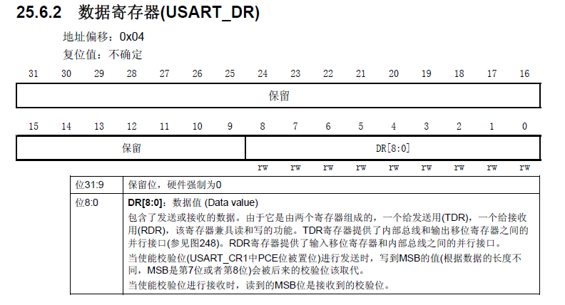

数据寄存器(USART_DR)
USART_DR实际是包含了两个寄存器,一个专门用于发送的TDR,一个专门用于接收的RDR。进行发送数据操作时,往USART_DR写入数据会自动存储在TDR内;当进行读取数据操作时,向USART_DR读取数据会自动提取RDR数据。
串行通信时一位一位传输的,所以TDR和RDR寄存器都是介于系统总线和移位寄存器间的;发送数据时把TDR内容转移到发送移位寄存器上,接收数据时则是把接收到的每一位顺序保存在接收移位寄存器内进而转移到RDR。

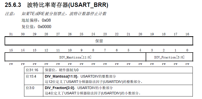

波特率寄存器 (USART_BRR)
波特率寄存器包括定义了两个部分:DIV_Mantissa(整数部分)和DIV_Fraction(小数部分)。

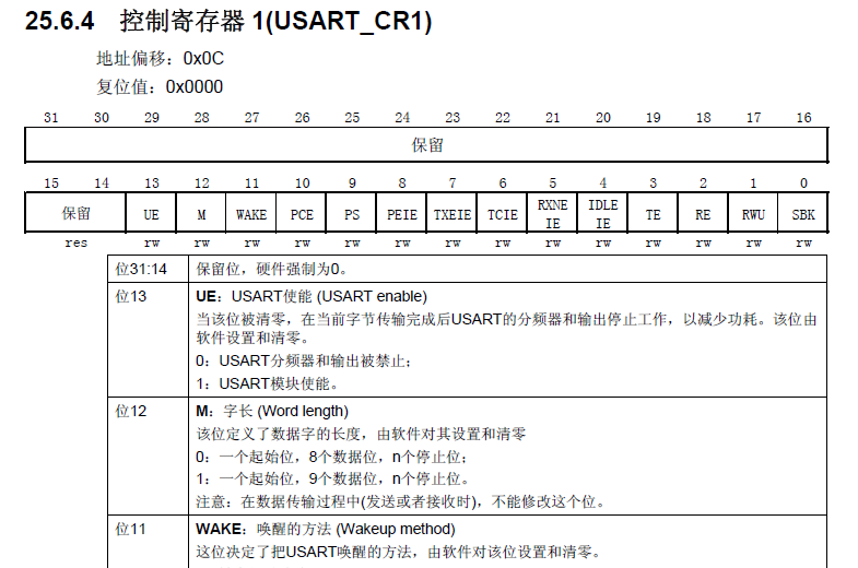

控制寄存器(USART_CRx)
控制寄存器主要是设置USART使能、检验控制使能、校验选择(奇校验偶校验)、PE中断使能、发送缓冲区空中断使能、发送完成中断使能、接收缓冲区非空使能、发送使能、接受使能、字长等等。

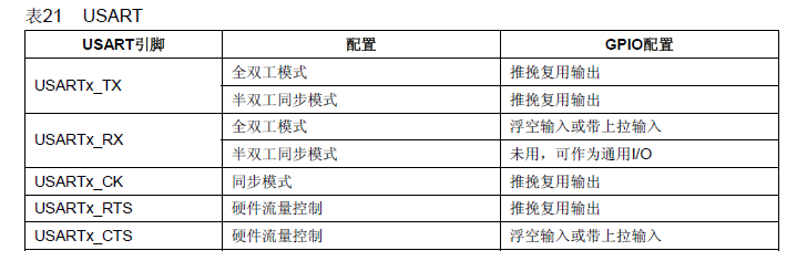

USART外设引脚复用
当使用USART的时候,GPIO需要引脚复用,下图介绍了USART的引脚设置:

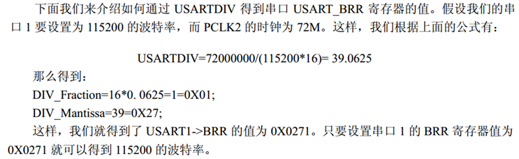

波特率计算方法
学习波特率之前,首先了解一下通讯速率。通讯速率通常是以比特率来表示,即每秒钟传输的二进制位数,单位为比特每秒(bit/s)。容易和比特率混淆的概念是“波特率”,它表示每秒传输了多少码元。
码元是通讯信号调制的概念,时间间隔相同的符号来表示一个二进制数字,这样的信号就称为码元。如常见的通讯传输中:用0V表示数字0,5V表示数字1,那么一个码元可以表示两种状态0和1,所以一个码元等于一个二进制比特位,此时波特率的大小与比特率一致;若传输中,有0V、2V、4V和6V分别表示00、01、10、11,那么每个码元可以表示四种状态,两个二进制比特位,所以码元数是二进制比特位数的一半,这个时候的波特率为比特率的一半。因为很多常见的通讯中一个码元都是表示两种状态,人们常常直接以波特率来表示比特率,其实二者是有区别的。
异步通讯由于没有时钟信号,所以两个通讯设备需要规约好波特率,即每个码元的长度,以便对信号进行解码。常见的波特率为4800、9600、115200。
上面的公式中,fpclkx是给串口的时钟(PCLK1用于USART2、3、4、5,PCLK2用于USART1);USARTDIV是一个无符号定点数。我们只要得到USARTDIV的值,就可以计算出波特率。

此处的GPIO端口模式设置,是在端口复用情况下的端口模式设置。至于在复用功能下,GPIO的模式怎么设置,可以查看手册《STM32中文参考手册》p110的内容;
