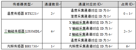

在介绍接口的使用方法之前,需要简单了解一个概念,AWorks之所以能够实现使用一套相同的接口访问所有类型的传感器,是因为AWorks对系统中的传感器进行了统一的管理。为了实现对各式各样的传感器进行统一管理,在AWorks中,定义了“传感器通道”的抽象概念,一路传感器通道用于完成一路物理信号的采集,系统为每个传感器通道分配了一个唯一的ID。例如,若此时系统中存在三个传感器,分别为温湿度传感器HTS221(能为系统提供一路温度和一路湿度通道),三轴磁传感器LIS3MDL(能位系统提供X,Y,Z轴三路磁数据通道和一路温度通道)和光照传感器BH1730(能为系统提供一路光照度采集通道),则对应的ID分配范例详见表 1。
表 1  传感器通道id分配
按照以上的传感器通道ID分配方式,理论上,系统中可以挂载无数个各种类型的传感器,新加入的传感器通道只需按照以上方式依次向后分配ID即可。通常情况下,该ID号的分配已经由系统完成,无需我们自行分配,我们只需简单知道当前系统中的有效ID号所对应的传感器通道类型即可。例如,当前AWorks系统中存在的传感器如表 1所示,有三个传感器,ID号为0~6,下文中函数接口ID的使用将以此为例。
