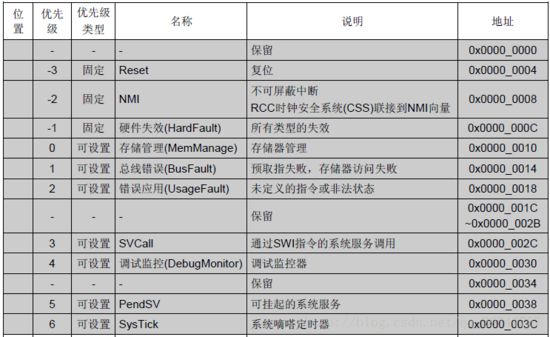

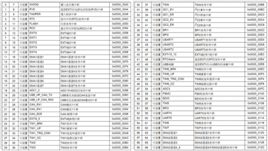

因此,下面就直接介绍一下STM32F103系列的16个内核中断(异常)、60个中断:
在中断向量表中从优先级7-66(中断号从0-59)代表着STM32F103的60个中断。优先级号越小,优先级越高。当表中的某处异常或中断被触发,程序计数器指针(PC)将跳转到该异常或中断的地址处执行,该地址处存放这一条跳转指令,跳转到该异常或中断的服务函数处执行相应的功能。因此,异常和中断向量表只能用汇编语言编写。
在MDK中,有标准的异常和中断向量表文件可以使用(startup_stm32f10x_hd.s),在其中标明了中断处理函数的名称,不能随意定义。而中断通道NVIC_IRQChannel(即IRQn_Type类型)是在stm32f10x.h文件中进行了宏定义。
