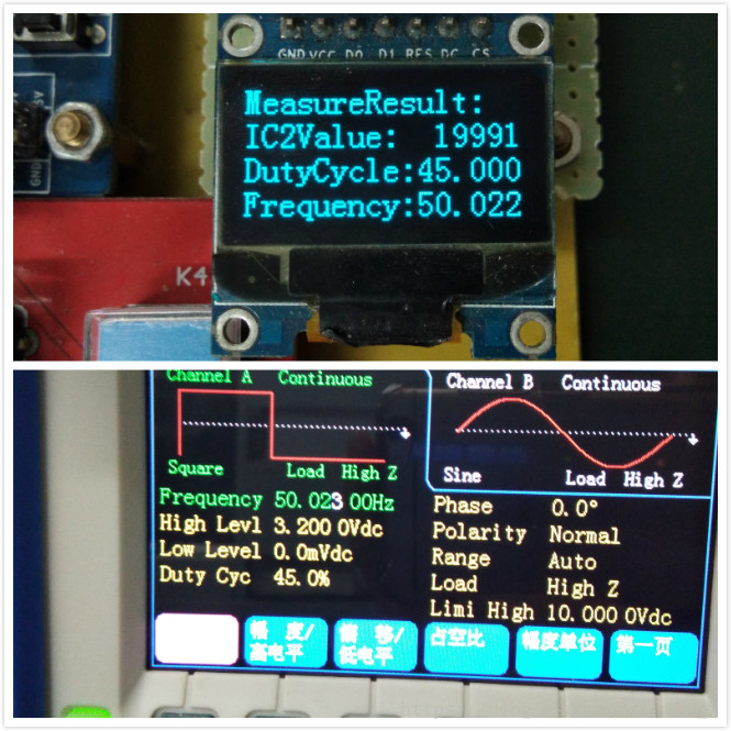

这次做训练题遇到了采频率的问题,做单项并网问题,需要实时了解频率的相关信息。
尝试直接用他们提供的输入捕获,发现并不是很好用,琢磨了半天,实现了自己的部分采用。

精度与误差
这里定时器读到的IC1Value和IC2Value精度的限制,博主试过,最小可识别刻度在0.002hz,暂时还是够用的。
 z'z'z
如果做的过程中没能实现,可以直接下载参考我的.c文件,这里是文件链接。
注意,博主的单片机型号是STM32F4系列的,时钟配置的TIM2是168M,如果不懂时钟的计算可以参考我前面的文章有讲解。
