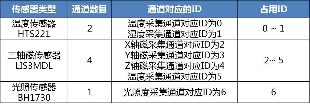

在介绍接口的使用方法之前,需要简单了解一个概念,AWorks之所以能够实现使用一套相同的接口访问所有类型的传感器,是因为AWorks对系统中的传感器进行了统一的管理。为了实现对各式各样的传感器进行统一管理,在AWorks中,定义了“传感器通道”的抽象概念,一路传感器通道用于完成一路物理信号的采集,系统为每个传感器通道分配了一个唯一的ID。例如,若此时系统中存在三个传感器,分别为温湿度传感器HTS221(能为系统提供一路温度和一路湿度通道),三轴磁传感器LIS3MDL(能位系统提供X,Y,Z轴三路磁数据通道和一路温度通道)和光照传感器BH1730(能为系统提供一路光照度采集通道),则对应的ID分配范例详见表 1。
表1 传感器通道id分配
按照以上的传感器通道ID分配方式,理论上,系统中可以挂载无数个各种类型的传感器,新加入的传感器通道只需按照以上方式依次向后分配ID即可。通常情况下,该ID号的分配已经由系统完成,无需我们自行分配,我们只需简单知道当前系统中的有效ID号所对应的传感器通道类型即可。例如,当前AWorks系统中存在的传感器如表1所示,有三个传感器,ID号为0~6,下文中函数接口ID的使用将以此为例。

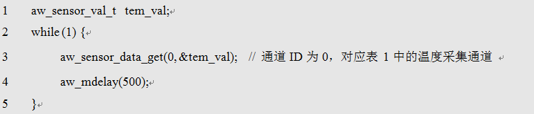

基于此,获取系统中任意传感器通道的数据只需调用该接口即可,例如,每隔500ms获取一次温度采样数据的程序范例如下:

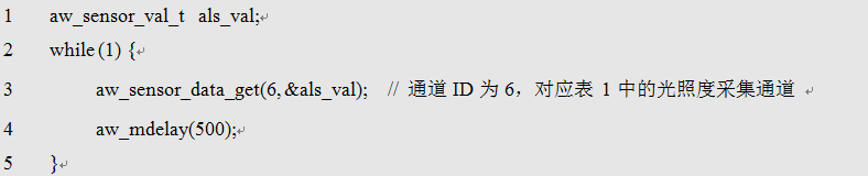

同样,若想获取光照度传感器采样数据,程序范例如下:

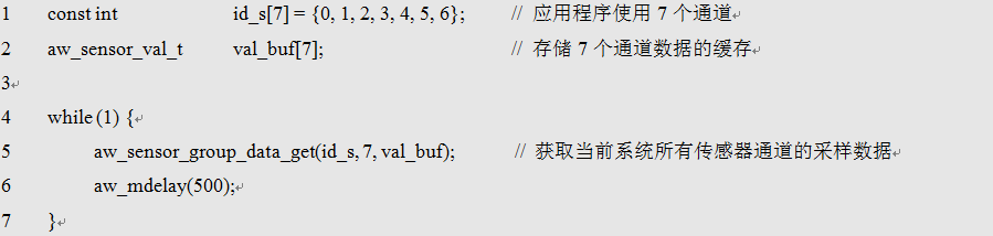

以此类推,只需要调用这一个相同的接口,便可以依次获取系统中所有传感器的数据。此时,或许有人会疑问,系统中那么多传感器,一个一个调用该接口,会不会显得繁琐?对于该问题,AWorks系统当然给出了答案,那就是提供同时获取多通道或者所有通道传感器数据的接口,该接口原型如下:
其中,p_ids为指向传感器通道id列表的指针;num表示通道的数目,即id列表的大小;p_buf指向用于存储各通道数据的缓存,缓存大小与num一致。基于该接口,可以同时获取多个或所有系统中传感器的采样数据,例如,每隔500ms获取当前表 1中所有的传感器通道采样数据的程序范例如下:
基于此,AWorks系统的传感器接口已经完美的实现了使用同种接口获取所有传感器采样数据的功能。此时,或许有人又会提出疑问,这两个接口采用的似乎都是轮询的方式获取传感器数据,若在效率要求较高的场合,调用该接口是不是不太好呢?再者说,如今的许多传感器都可以采用中断触发的方式获取数据,这样可以大大提高应用程序的效率,那么能不能实现这种功能呢?当然!AWorks同样提供了这种接口,而且接口的调用非常方便,简洁。接下来将为你一一揭秘。

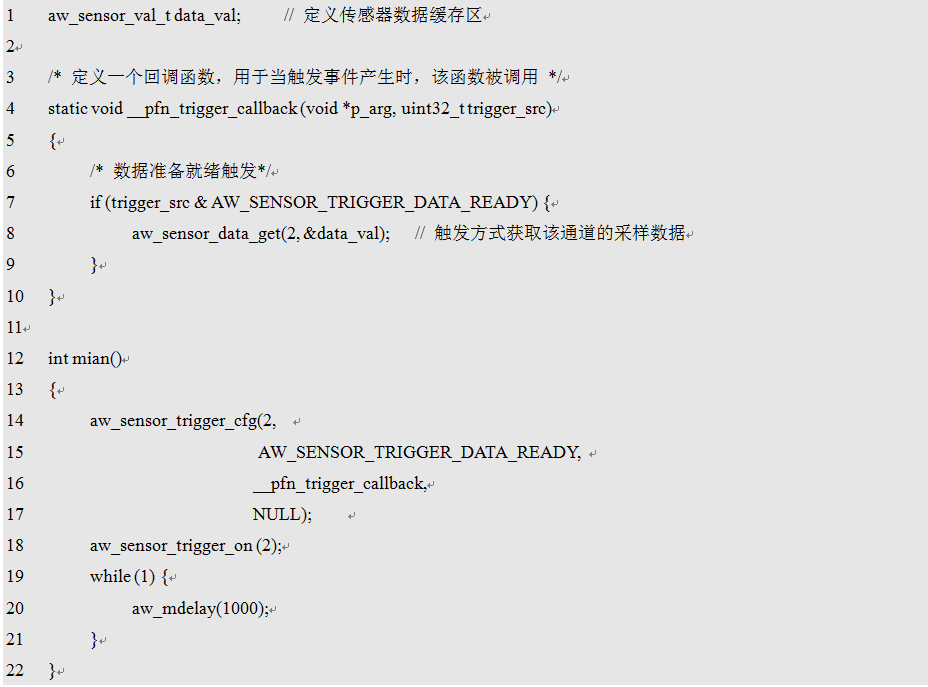

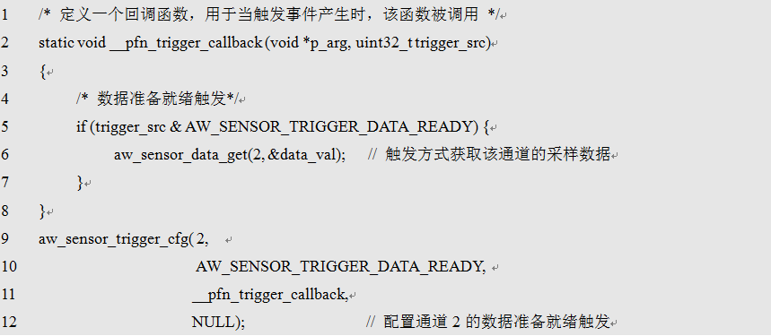

在AWorks中,要实现通过触发方式获取传感器通道数据,只需要两步操作即可,第一步是配置传感器通道的触发回调函数,第二步则是打开该通道的触发。

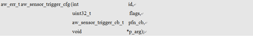

首先,配置传感器通道触发模式的函数原型如下:
其中,id为传感器通道的编号,flags参数为配置的触发模式对应的宏(此处只以数据准备就绪触发举例,其所对应的宏在AWorks中定义为AW_SENSOR_TRIGGER_DATA_READY,直接传入即可),pfn_cb为触发回调函数,p_arg为用户触发回调函数参数。触发回调函数的类型为aw_sensor_trigger_cb_t,定义如下:
其中,p_arg为用户触发回调函数参数,trigger_src为存放的触发类型。例如,此时要配置三轴磁传感器LIS3MDL的X轴采集通道(表1通道2)的数据准备就绪触发,程序范例如下:
当以上程序完成通道的触发方式的配置后,接下来,只需打开该通道的触发即可,该函数接口的定义如下:
该函数接口只需传入id即可。注意,aw_sensor_trigger_on函数接口必须在aw_sensor_trigger_cfg接口之后调用,先后顺序不能颠倒
此时,要通过触发方式获取三轴磁传感器LIS3MDL的X轴采集数据的完整程序范例如下:
通过以上的接口,完美的实现了一种接口访问所有传感器数据的功能,并且这些接口可以在任何运行AWorks操作系统的平台上使用,且无论平台中的传感器类型和数目如何变化,只需要知道该平台传感器通道的ID信息,则都可以使用这些通用接口来进行访问。只要是基于该通用接口开发的应用程序,只要是在AWorks系统中,应用程序能实现“零”修改的移植。在软件意义上,真正实现了“一次编程、终生使用、跨平台”的历史难题。
