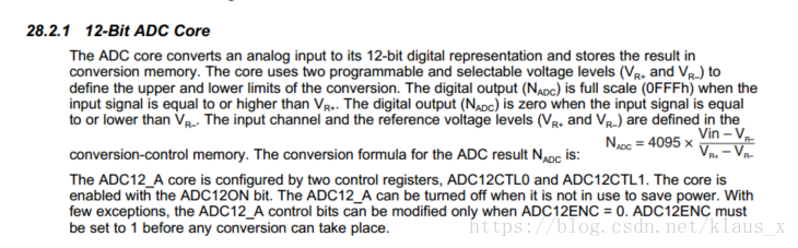

值得注意的是,参考手册里面解释如下
单片机的采样电压是不允许超过参考电压:
Nadc=4095∗Vin−VR−VR+−VR−
从参考公式来看,必须小于参考电压,如果超过参考电压,输出只能到最大参考电压,并且还会可能烧坏单片机。

  ADC12->ENC = DISABLE; //先对该位复位,否则置位后有些寄存器不能再进行操作

  ADC12->ENC = ENABLE;     //该位必须在初始化完成后再置位
