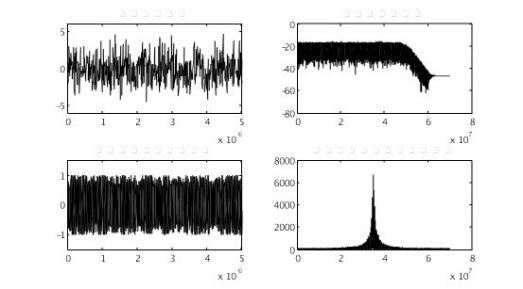

经常发现的干扰就包括:静电耦合形成干扰、电磁耦合形成干扰、辐射电磁场耦合形成干扰等等。我们一般解决干扰会从三个方向着手:
  1. 解决干扰源
举个例子,在电源测试时,我们会发现被测系统里有很多继电器、接触器和断路器的电触点,上下电时的这些电触点的火花是很强的干扰源。如果我们此时正在测试电触点附近的电路则很容易发现测试值有些波动异常。此时我们多会选择检查电触点,加电容或者换更换零部件去解决这种干扰。
  1. 隔绝干扰途径
随着新能源汽车的发展,新能源电机的测试也成为不可忽视的项目,电机测试的时候我们也会发现,经常有一些脉冲信号的测试波形非常差,原因也多是脉冲被测信号线过于接近大电流线,进而产生了干扰。此时,测试多会采取的方法是移动两种信号的位置,或者在电流线上加一些磁环类的配件,除去一些干扰。
  1. 优化干扰接收器
接收信号的设备的‘抵抗力’也会决定干扰最后的作用。比如,高输入阻抗比低输入阻抗易受干扰,模拟电路比数字电路易受干扰,无隔离设计的设备比有隔离设计的设备易受干扰。
说明: https://timgsa.baidu.com/timg?image&quality=80&size=b9999_10000&sec=1551636602940&di=622ea4d63dd053079c0877c5b0f7d9c5&imgtype=0&src=http%3A%2F%2Fp3.so.qhmsg.com%2Ft01c9e3aeed81437d18.jpg?imageView2/2/w/550
图2

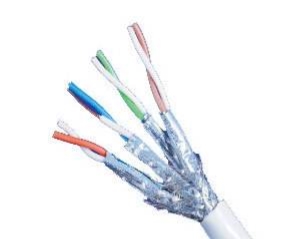

  1. 屏蔽;
干扰比较大时,可以考虑使用同轴电缆类的屏蔽性能较好的测试线。
