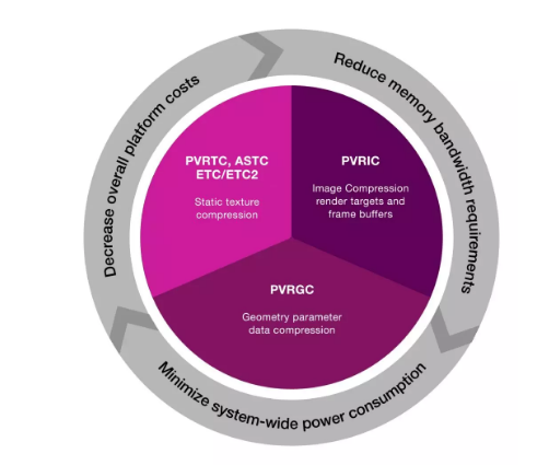

那么我们如何降低功耗和成本同时提升性能呢?为此我们在GPU设计中采用了三种技术,称为PVR3C三重压缩——纹理压缩(PVRTC和ASTC)、几何压缩(PVRGC)和图像压缩(PVRIC)。
image.png?imageView2/2/w/550
PVRTC和PVRGC都会影响GPU的内部操作,而PVRIC则负责将最终图像从GPU传输到显示控制器。自PowerVR Series6 GPU系列后,PVRIC已经发布了第三版并且在去年同Series8 GPU一起推出,在《PVRIC:降低内存带宽》中我们详细介绍了它在降低带宽和功耗方面所带来的好处。

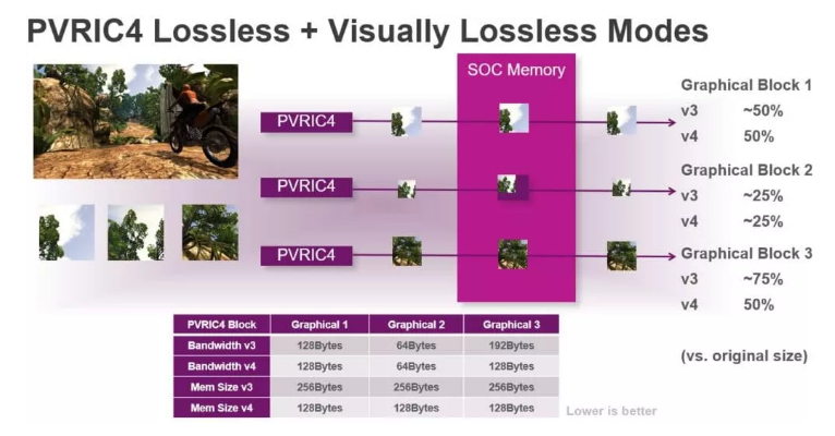

和之前版本有何区别呢?在PVRIC3中图像会被无损压缩,根据定义这意味着压缩对图像质量没有任何的影响,但是压缩的大小取决于压缩的内容,图像的某些部分可能会被很好的压缩(比如纯白色的天空中存在一块颜色),整体压缩可能是非常有效的——理论上的最好情况是256:1。虽然这意味着传输带宽消耗会大大的降低,但是仍需要保留完整的内存分配,因为压缩比并不会预先知道或者被保证。
双管道——两倍的好处
这正是PVRIC4所发挥作用的地方,每个像素块都从GPU传输到目的地,比如显示控制器、视频解码器,这些都是通过常规方式发送的。
当图像数据通过两个管道后,新的决策逻辑将判断哪个版本的数据能够传输到其目的地。如果无损管道成功的将数据块压缩了至少50%,那么就将选择这个,这同样意味着会保持完美的图像质量。但是如果不能实现,那么视觉无损压缩管道的输出就会被采用,这将总是保证图像压缩达到50%。因此,我们不仅可以保证带宽减少50%,而且还可以保证内存占用减少50%。
这意味着SoC设计人员可以设计更少的存储管脚——这就节省了BOM成本。此外存储数据块采用128字节,这对于数据传输来说是非常高效的。

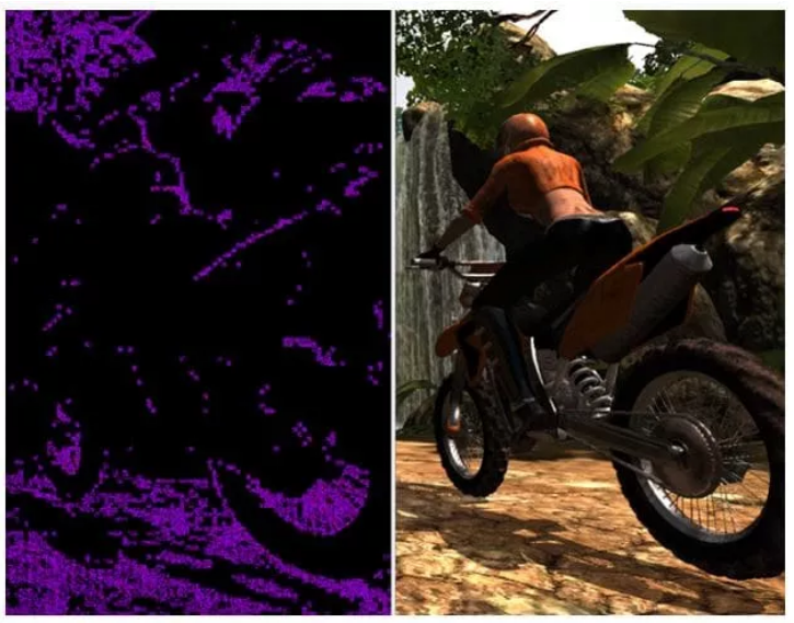

我们实现这一关键技术的要点在于PVRIC4是在块级别上的操作,这些块是GPU分批的,逐bit送进来处理的,这意味着每一帧部分都是无损的,而且其他部分在视觉上也是无损的。在下面的图片中只有紫色区域进行了视觉无损压缩——你可以看到它是如何影响图像的一部分区域的。

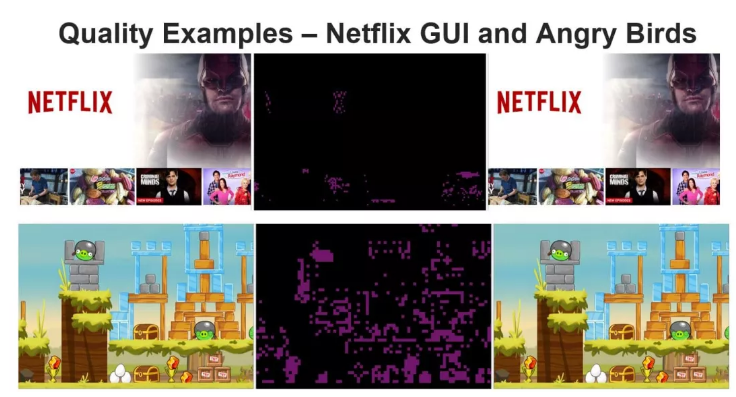

下面我们看到的是Netflix GUI和“愤怒的小鸟”之间的图像质量对比,以及应用“有损压缩”的区域,你会发现即使在近距离观察下,你也很难分辨出其中的区别。换句话说这就是视觉无损压缩。
