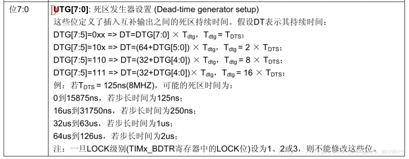

看了一些网上讲死区时间计算的教程,觉得讲述的不是很清楚,所以在此用我自己理解的方式讲述一遍,如有错误,请读者赐教。
  死区时间的设置:由寄存器“TIM1和TIM8刹车和死区寄存器TIMX_BDTR”中,位DTG[7:0]控制(中文数据手册可能出现错误,应当是DTG)。
在这里插入图片描述
在这里插入图片描述
在这里插入图片描述
  官方数据手册的说明不容易看懂,举的例子与我的应用场合也不一致,我使用的是72MHz的晶振,讲一讲我的死区时间是怎么算出来的。
DT死区时间;
TDTS为系统时钟周期时长;
TDTG为系统周期时长乘以倍数,这个值用于计算最终死区时间,也叫作步长。
在72M的定时器时钟下,TDTS = 1/72M = 13.89ns。
  这个计算比较复杂,主要思想就是把DTG的八位,掰成两半用。一半决定步长,另一半是与步长相乘的乘数,乘数可以自行设定,步长*乘数=死区时间。至于步长与乘数从哪里分开,看下表
项目 情况1 情况2 情况3 情况4
步长位置 DTG[7] DTG[7:6] DTG[7:5] DTG[7:5]
步长值(二进制) 1 10 110 111
步长是周期几倍 1 2 8 16
乘数位置 DTG[6:0] DTG[5:0] DTG[4:0] DTG[4:0]
乘数最大值 127 64+63 63+31 32+31
乘数范围 0~127 64~127 32~63 34~63
等价几倍周期 0~127 128~254 256~504 512~1008
周期125ns时,死区范围ns 0~15875 16000~31750 32000~63000 64000~126000
周期13.89ns时,死区范围ns 0~1764 1778~3528 3556~7000 7112~14001
接下来举例说明表格怎么用。
  例如72MHz的晶振,需要14us的死区时间,那么属于情况4,DTG[7:5] = 0b111,DTG[4:0]=31=0b1111,所以DTG = 0xff。72MH晶振的情况下,最大只能14us的死区。
  还是72MHz的晶振,需要3us的死区时间,那么属于情况2,DTG[7:6] = 0b10,步长=27.78,需要的乘数 = 3000÷27.78-64=108-64=44=0b101100,DTG[7:0]=0b10101100=0xAC。
  实际的系统中,死区的时间一般由硬件的响应速度决定。我的系统使用的驱动电路设计参考之前的博客
  使用的电机型号是JGB37-3530B。经过测试,3us的死区时间可以使用。
  下边是电机初始化的函数,主要的功能是用STM32的高级定时器TIM1,输出嵌入死区的互补PWM。
  使用两个通道输出PWM,通道1 的引脚是PA8和PB13,通道2 的引脚是PA9和PB14。一个周期是1ms,频率是1KHz,3us的死区时间。默认通道1的占空比是50%,通道2的占空比是0%,让电机以49.7%(占空比减去死区)的速度正转。

    TIM_BDTRInitStructure.TIM_OSSRState = TIM_OSSRState_Enable;
    TIM_BDTRInitStructure.TIM_OSSIState = TIM_OSSIState_Enable;
    TIM_BDTRInitStructure.TIM_LOCKLevel = TIM_LOCKLevel_2;
    TIM_BDTRInitStructure.TIM_DeadTime = 0xAC; //这里调整死区大小为3us
    TIM_BDTRInitStructure.TIM_Break = TIM_Break_Disable;
    TIM_BDTRInitStructure.TIM_BreakPolarity = TIM_BreakPolarity_High;
    TIM_BDTRInitStructure.TIM_AutomaticOutput = TIM_AutomaticOutput_Enable;
    TIM_BDTRConfig(TIM1, &TIM_BDTRInitStructure);
