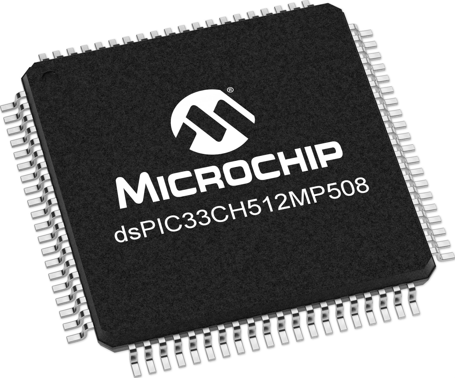

dsPIC33CH512MP508(MP5)系列对近期推出的dsPIC33CH进行了扩展,将存储器从128 KB增至512 KB,将程序RAM(随机存取存储器)存储容量扩大两倍,由24 KB增至72 KB。扩展后的器件可为需要多个软件堆栈或更大程序存储器的大型应用提供支持,例如车载和无线充电应用。车载应用需要更多内存来支持AUTOSAR软件、MCAL驱动器和CAN FD外设。车载应用中的无线充电功能需要额外的软件协议栈来支持Qi协议和近场通信(NFC),进而需要更多的程序存储空间。对高可用系统而言,使用实时更新功能进行实时固件更新至关重要,但同时对整体存储器需求也翻了一番。在双核器件中,可将其中一个核设计为主核,另一个为从核。从核用于执行对时间敏感的专用控制代码,而主核则用于运行用户接口、系统监视和通信等功能。例如,双核有助于对软件协议栈进行划分,用于并行执行Qi协议和包括NFC在内的其他功能,从而优化车载无线充电应用的性能。
dsPIC33CH512MP508.jpg?imageView2/2/w/550

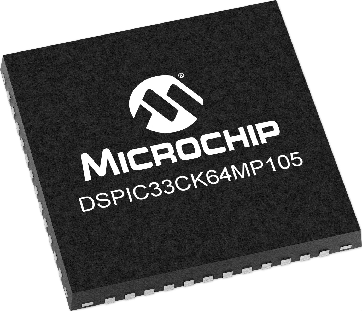

dsPIC33CK64MP105(MP1)系列是对近期推出的dsPIC33CK系列的扩展,其中低成本型号适用于更小存储器和封装的应用,并可提供高达64 KB的闪存和28至48引脚封装,最小封装尺寸为4 mm x 4 mm。这款紧凑型器件为车载传感器、电机控制、高密度DC-DC应用或独立Qi发射器提供了理想的功能组合。单核和双核dsPIC33C器件为对时间敏感的控制应用提供快速的确定性能,通过扩展上下文选择寄存器,减少中断延迟并加快数学密集型算法的指令执行速度。
dsPIC33CK64MP105.jpg?imageView2/2/w/550
