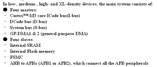

1 STM32系统结构
    要想深刻理解STM32的存储器,需要首先知道STM32的系统结构。
如Figure 1,是STM32系统结构框图。
根据STM32 Reference manual (RM0008)中的描述,如图:
可以得知STM32系统结构的组成,每一个模块更为详细的内容,请参考相关文档。
RM0008文档中可以看出,STM32采用的是Cortex-M3内核,因此,有必要了解Cortex-M3的存储器结构。
图中还可以看出,Cortex-M3是通过各个总线和Flash、SROM相连接的。

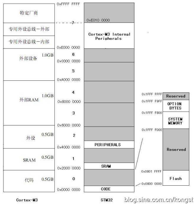

3 STM32内核(Cortex-M3)的存储器映射
存储器映射是指把芯片中或芯片外的FLASH,RAM,外设,BOOTBLOCK等进行统一编址。即用地址来表示对象。这个地址绝大多数是由厂家规定好的,用户只能用而不能改。用户只能在挂外部RAM或FLASH的情况下可进行自定义。
如图,是Cortex-M3存储器映射结构图。
Cortex-M3是32位的内核,因此其PC指针可以指向2^32=4G的地址空间,也就是0x0000_0000——0xFFFF_FFFF这一大块空间。
好,根据图中描述,Cortex-M3内核将0x0000_0000——0xFFFF_FFFF这块4G大小的空间分成8大块:代码、SRAM、外设、外部RAM、外部设备、专用外设总线-内部、专用外设总线-外部、特定厂商等。导致了,使用该内核的设计者必须按照这个进行各自芯片的存储器结构设计。
这就可以去了解STM32的存储器结构,以及为什么这样设计STM32存储器的结构了。
4 STM32存储器结构
首先,我们对比一下Cortex-M3存储器结构和STM32存储器结构:
图中可以很清晰的看到,STM32的存储器结构和Cortex-M3的很相似,不同的是,STM32加入了很多实际的东西,如:Flash、SRAM等。只有加入了这些东西,才能成为一个拥有实际意义的、可以工作的处理芯片——STM32。
STM32的存储器地址空间被划分为大小相等的8块区域,每块区域大小为512MB。

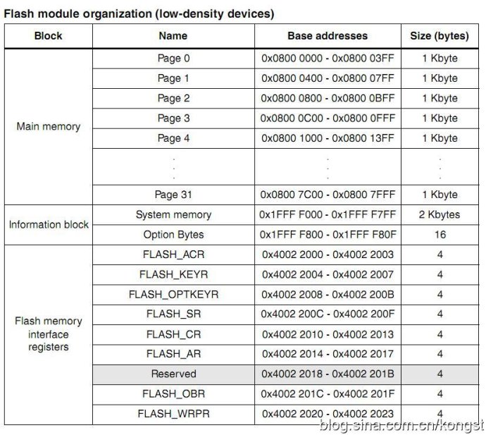

6 STM32的Flash
STM32的Flash,严格说,应该是Flash模块。
该Flash模块包括:Flash主存储区(Main memory)、Flash信息区(Information block),以及Flash存储接口寄存器区(Flash memory interface)。
三个组成部分分别在0x0000 0000——0xFFFF FFFF不同的区域,如图(小密度的STM32)所示:
图中完全可以看出Flash模块中的三个组成部分在整个存储器中的位置。
具体的内部区域的意义及功能请参见编程手册PM0042,里面很详细。

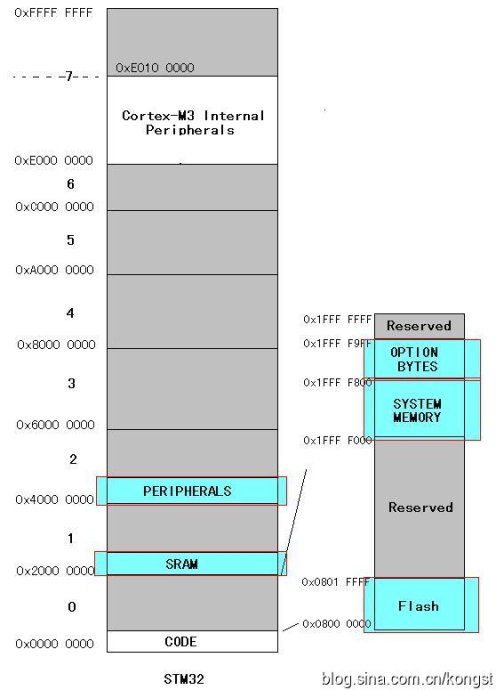

7 STM32存储器结构总结
图中淡蓝色就是你需要知道的。
Peripherals:外设的存储器映射,对该区域操作,就是对相应的外设进行操作;
SRAM:运行时临时存放代码的地方;
Flash:存放代码的地方;
System Memory:STM32出厂时自带的你只能使用,不能写或擦除;
Option Bytes:可以按照用户的需要进行配置(如配置看门狗为硬件实现还是软件实现);
今后,你的编写代码、程序运行、寄存器设置、ICP、IAP都依靠这些东西。
