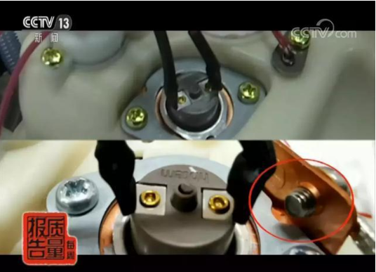

而记者看到检测工程师拆开的这款智能马桶盖,用于感测水温的金属部件,温控器部位只有基本绝缘,却根本没有接地措施。若基本绝缘一旦失效,里面带电部件就会使水体带电,水体经过水流喷射到人体的话,就会导致人体有触电的风险。

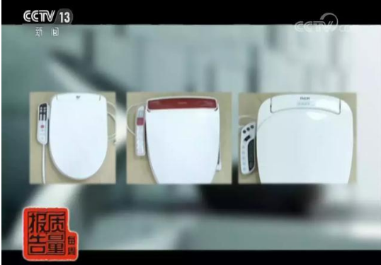

记者发现,最终检测出的安全结构项目不合格的智能马桶盖,占比超过了所有不合格11批次的三分之一,达到4批次。其中包括——浙江联德科技有限公司的一款智能洁身器韩国科勒诺维达有限公司的诺维达牌自动温水冲洗坐便器爱真科技(大连)有限公司的爱真牌智能电子坐便器等产品

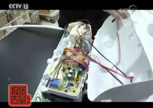

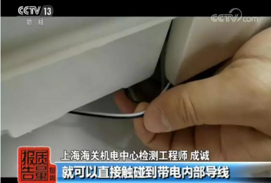

防触电保护,也是衡量一款电器是否安全的一个重要指标。标准要求电器的内部导线应该有足够的防止意外接触的保护,也就是不能让人体直接接触到。记者看到,工程师检测的这款智能马桶盖,可拆卸部件的内部带电导线,直接用手就可以触碰到,存在一定的电击风险。
image.png?imageView2/2/w/550
检测工程师告诉记者,这种能够直接看到带电部件脱落在外的智能马桶盖,暴露出部分产品连最基本的电气安全要求都难以满足。
检测过程中还发现,有的带电导线虽然隐藏在产品内部,但因为距离过短,仍然容易被试验指碰到,按照标准判断也属于不合格的表现。

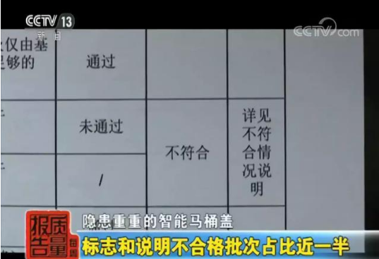

记者注意到,在上海市市场监管局公布的智能马桶盖抽查不合格名单上,不合格最多的是标志和说明这个项目。总共11个不合格批次中,标志和说明不合格的就占了5批次。

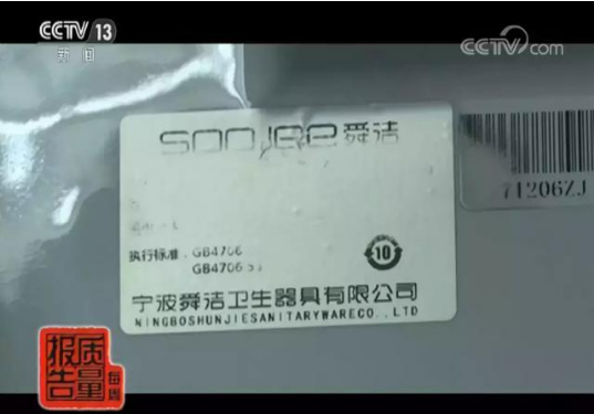

检测工程师告诉记者,标志和说明因为起到警示安全使用等信息的作用,也在很大程度上影响着智能马桶盖的使用安全。比如产品铭牌,标记了马桶盖的型号、额定电压、额定功率、防水等级标志、制造商商标等重要信息,标准规定,这些铭牌信息不能被擦拭掉,或擦拭后不能卷边。而记者看到的这款智能马桶盖,铭牌上的这些信息经过擦拭后,产品型号、额定电压、功率、防水等级等重要参数,都已经消失不见。
检测工程师透露,因为标志和说明不合格,特别是产品铭牌信息消失可能带来的误操作,造成器具损坏还不是最严重的情况,还有可能会引发触电、失火等危险。

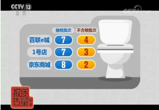

百联e城抽检7批次,有4个批次不合格;1号店抽检7批次,3批次不合格;京东商城抽检8批次,2批次不合格;东方CJ网站抽检6批次,也出现了2批次不合格智能马桶盖产品。这些不合格产品价格大多在1000到2000块钱左右,价格最高的是标称为宁波吉田智能洁具科技有限公司的一款产品,价格高达3980块钱。
