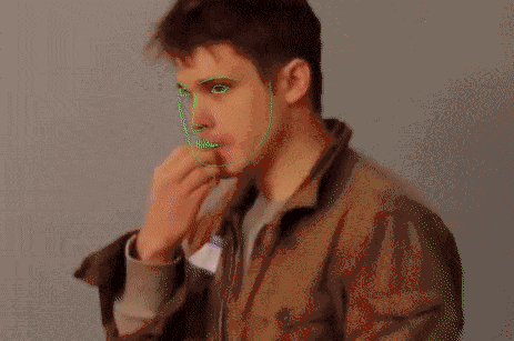

有个叫做Niko的程序猿,发布了拥有81个关键点的面部检测工具:
Niko
Niko说,他在Dlib库68个关键点的基础上加了13个,把前额也包含在追踪范围里。
那样,就可以加上更丰富的特技了。比如,带个帽子:

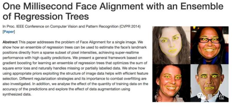

缘起2014年,Dlib实现了当年一篇著名CVPR论文的算法:
“用回归树,一毫秒搞定人脸对齐。”
由此,Dlib名声大振。人脸标记、人脸识别、人脸姿态估计,库里面各种各样的算法都广为流传。
