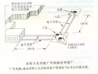

以前长距离通信靠长途电话或电报。因为通话数目少,价钱很贵。1966年英国标准通信实验室的高锟(K. C. Kao)提出用无杂质高透明度的玻璃纤维传输激光信号。如果它的损耗能低到20分贝/公里,则就能实现长距离光通信。
1970年纽约康宁玻璃厂的毛瑞尔(R. D. Maurer)等用“淀积工艺”将四氯化硅蒸气经过火焰水解,制成密实的玻璃管,再加热后通过模子拉制成细的玻璃纤维。低损耗的玻璃纤维的诞生是光通信技术的里程碑进展。
1976年美国贝尔实验室在亚特兰大进行了第一次光通信实地实验,取得了很好的效果。光纤的平均功率损耗为6分贝/公里,无差错传输信息超过10.9公里,相当于通过光纤环路17周。1976年12月贝尔实验室宣布:光波通信通过了它的首次检验,光波通信的可能性已经得到证明。从此宣告了光通信时代的来临,并预示着微电子时代向光电子时代的序幕正式揭开了。
今天,电信网络、计算机网络和有线电视网络已经成为一个国家重要基础设施,所有政治、经济、军事、科技活动以至人们日常生活时刻都离不开这三网。我国现有电话用户8亿5千万,其中移动手机用户4亿8千万,是世界上最大的电信网络。计算机上网用户已达1.37亿,有线电视用户达1.3亿,占世界三分之一。

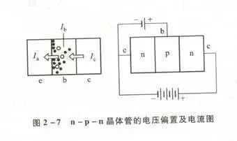

无线通讯中最关键的器件是半导体高频振荡器件,目前有2种:高电子迁移率晶体管(HEMT)和异质结双极晶体管(HBT)。它们实际上就是典型的三极管,但由于利用分子束外延技术,n-p-n每一层都可以做得很薄,缩小了电子运动的路径,具有高的截止频率fT。目前这两种器件的截止频率都已达到了100GHz以上,满足了无线通信的需要。
npn型双极晶体管截面图

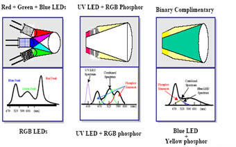

众所周知,由红(Red)、绿(Green)、蓝(Blue)三基色可合成白光,如图24所示。该图为1931色度图,三角形中央虚线区为白光区。氮化镓LED一般只能发出一种颜色的光。白光照明也要通过RGB三基色的合成来实现。RGB三基色可以直接靠LED发射三基色光,也可用LED去激发荧光物质,通过二次光转换获得三基色光或准三基色光。
所以,实现氮化镓LED白光照明有两种技术途径:一种是利用氮化镓发光二极管(LED)去激发荧光物质转换成白光,可称作为“二次光转换白光技术”;另一种是利用LED直接发射白光,可称作为“直接发射白光技术”。
