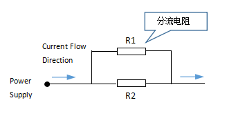

(1) 分流电阻
分流电阻
这种拓扑结构,都存在一定的风险性,低端检测电路易对地线造成干扰;高端检测,电阻与运放的选择要求高。
检测电阻是最简单的电流测量方法,既可用于测量交流电流也可用于测量直流电流。用该方法进行电流测量的最大弊端是向待测回路中接入了电阻,造成了电能消耗(I^2*R)。
成本低、精度较高、体积小
温漂较大,精密电阻的选择较难,无隔离效果

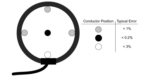

不过,该方式也有缺点:待测电流不在线圈中心时,以上原理依旧能够正常工作,只是会产生一定的误差。
5-2
图 3 测量误差与待测电流位置的关系

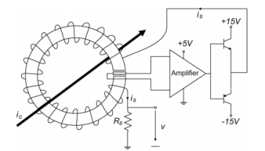

(1)霍尔电流传感器
霍尔效应(Hall effect)是指当固体导体(或者半导体)放置在一个磁场内,且有电流通过时,导体内的电荷载子受到洛伦兹力而偏向一边,继而产生电压(霍尔电压)的现象。
式中nq为电荷密度,d为导体的厚度。
1-33
Hall器件是一种采用半导体材料制成的磁电转换器件。如果在输入端通入控制电流,当有一磁场B穿过该器件感磁面,则在输出端出现霍尔电势。
通过测量霍尔电势的大小间接测量载流导体电流的大小。因此,电流传感器经过了电-磁-电的绝缘隔离转换。
8-2
图 4 霍尔电流传感器基本原理图

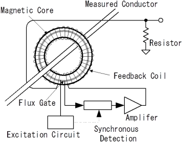

(3)磁通门电流传感器
磁通门电流传感器具有超高的测量精度和良好的温度稳定性。但是其容易受到激励源带来的外界磁场的干扰。Guillermo等人采用激励绕组差分的形式,从而减小激励源带来的外界磁场的干扰。由于变压器效应,高频激励源会耦合到反馈绕组中对传感器产生噪声干扰。为了降低内外部磁场造成的干扰,传感器可以使用额外的磁芯和额外的线圈。
10-2
图 5 磁通门传感器基本原理
基本磁通门传感器,信号线圈在 P 端输出的电压信号如下:
1-4

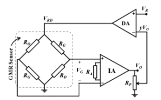

(4)巨磁阻传感器
    基于巨磁阻效应的传感器其感应材料主要有三层:即参考层(Reference Layer或Pinned Layer),普通层(Normal Layer)和自由层(Free Layer)。
GMR传感器基于巨磁电阻效应,即在外磁场的作用下传感器电阻会发生的变化。当磁场正向为零时,磁阻材料的电阻最大;在磁场正向或负向增大时,磁阻材料的电阻都减小。
从巨磁电阻GMR被发现以来,各应用已处于开发及实用化阶段,其首先在硬盘磁头上成功实现商品化,除直接测量磁场外,在电流、位移、线速度和加速度等物理量的测量也得到应用。
GMR
图 6  巨磁阻传感器结构
巨磁阻电流传感器具有广阔的应用前景。其与传统电磁式电流互感器相比,能够测量直流到高频(MHz量级)的电流信号,尤其是它能够测量直流电流,这对于直流输电系统中换流站中直流的监测极为有利。
