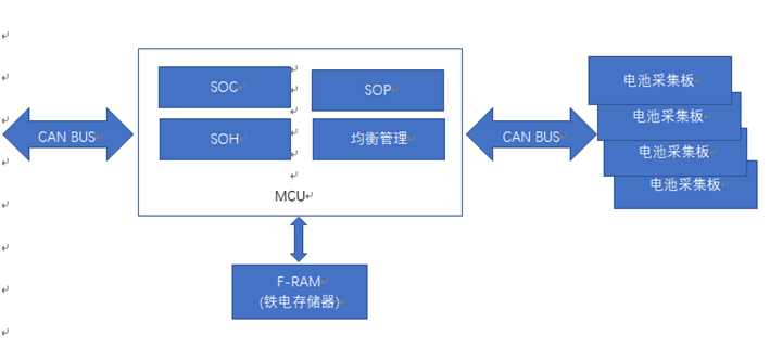

电池管理系统(Battery Management System, 即BMS)主要实现三大核心功能:电池充放电状态的预测和计算(即SOC)、单体电池的均衡管理,以及电池健康状态日志记录与诊断。功能框图如下:

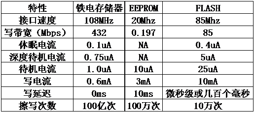

F-RAM 是通过铁电这种特殊材料作为存储介质,其具有高可靠性,数据保持时间为100年,完全随机不需要写等待的高读写效率,SPI接口速率最高可以支持到50Mhz108MHz QSPI,并且具有非常低的功耗;由于其特殊的铁电材质,所以该类型存储器的擦写次数可以高达100亿次。如下图所示:
如上图所示,F-RAM作为一款独特的非易失性存储器,无论在写入速度、耐久性还是在功耗与可靠性方面,都是目前实现高可靠性BMS系统的最佳存储器选择。
