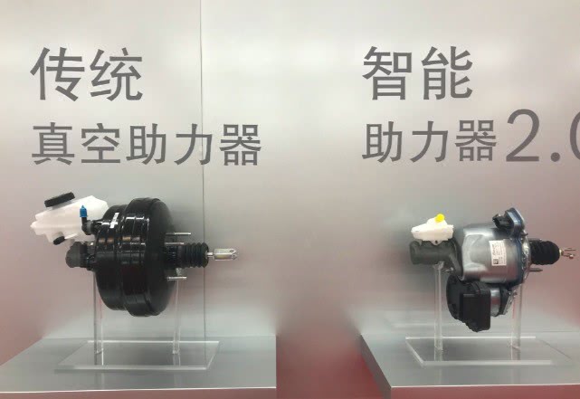

3月21日,博世位于南京的智能助力器生产基地开业了。这家工厂暂时仅生产一款产品——博世第二代iBooster。
何为iBooster?简而言之,它是一个让汽车制动能力显著提升的关键零部件,或者说是制动系统中真空助力器的完美替代方案。
当前轿车上广泛装用真空助力器作为制动助力器,利用发动机喉管处的真空度来帮助驾驶员操纵制动踏板。若真空助力器不能获得真空或获得的真空不足,将导致制动系统助力效果差。此前,工程师会采用真空泵通过真空度传感器监测助力器内的真空度变化,进而保证驾驶者在各种工况下,都能提供足够的助力效果。
而相较于传统的真空制动助力器,iBooster无需依赖真空源,体积更小,整个制动系统重量更轻,制动响应速度更快。
另一方面,与传统燃油车不同,新能源车没有内燃机,因此失去了真空来源,无法为制动总泵提供真空助力。当前虽然拥有电动真空助力泵的方案,但一旦这套电子设备出现失效,电动车就等于完全失去了制动力。
iBooster则能在替代电动真空助力泵的同时,实现足够的失效保护。例如,当iBooster与电子稳定程序ESP组合应用时,即便前者失效,后者仍然有能力提供足够的制动力。
“不论是内燃机车还是电动车,iBooster都适用,”博世底盘控制系统中国区总裁陈黎明介绍:“实际上,由于汽车发动机越来越小型化,使得其也无法为制动真空助力器供足够的真空度,只是程度比电动车轻。”
除此以外,iBooster被认为是实现L2到L3级自动驾驶的必备零件。
所谓L3级自动驾驶,并不是实现某一项功能就算达到,而是有一套具体的标准。比如L3要求制动系统在失效时仍然要拥有能够正常运行的能力——专业术语称为Fail Operation。
以上述iBooster加ESP为例,这两种系统都具有直接的机械推进装置,并且可以在整个减速范围内独立制动车辆。也就是说,当单一系统出现故障时,另一系统能够提供冗余,从而保证车辆在任何情况下都能安全制动。
