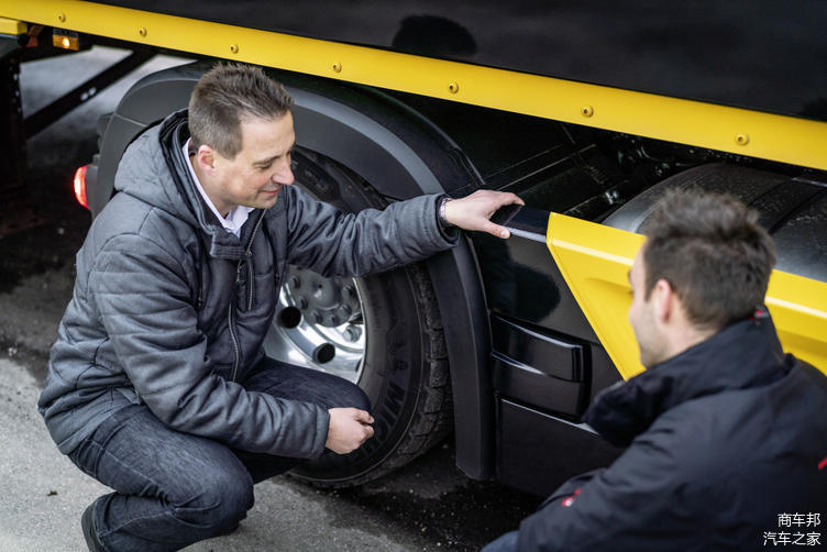

当车辆左转时,侧面防护辅助系统也可以在某些情况下为驾驶员提供支持:在车架后悬距离后桥长度超过1.5米的卡车上,当进行左转时,车辆右侧的车架会突出一个尖角,可能会带来车架后悬部分与其他道路使用者之间发生碰撞的风险。这些碰撞可能是与行人,骑自行车的人,亦或是其他车辆。然而,对于新Actros来说,侧面防护辅助系统可以适时警示驾驶员,以预防此类撞击事件的发生。
侧面防护辅助系统的工作方式和原理
侧面防护辅助系统并非是自动制动系统,相反,它是通过不同层级的警示过程来工作的:假设在位于副驾驶侧的监测区域内检测到移动或静止物体,侧面防护辅助系统会首先向驾驶员发出视觉警告——在副驾驶侧的摄像头后视镜上显现三角警告标志;如果存在即将发生相撞的危险,侧面防护系统会发出附加的视觉和语音警告:摄像头后视镜显示器上会有红色标识反复闪现,两秒之后红色标识保持常亮,同时,副驾驶侧会发出语音警示。
