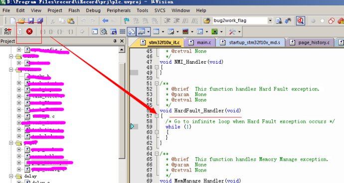

a.仿真,运行程序的时候点红色X进入异常
关于stm32 <wbr> <wbr>HardFault_Handler <wbr>异常的处理 <wbr>死机,估计这是网上最全的吧

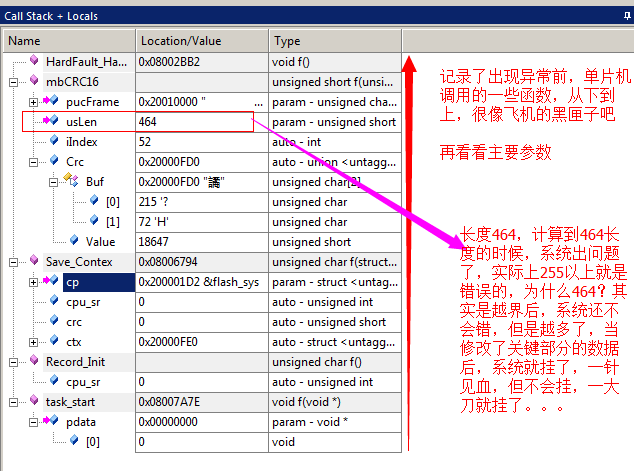

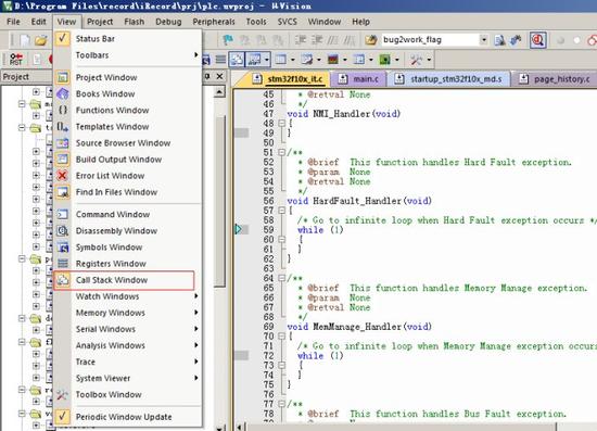

b.调出堆栈窗口,也就是黑匣子
c.查找问题
d.找出出错的函数

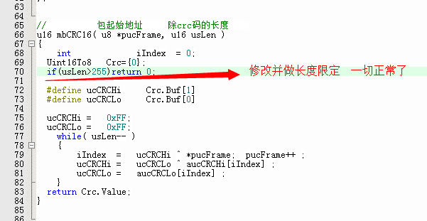

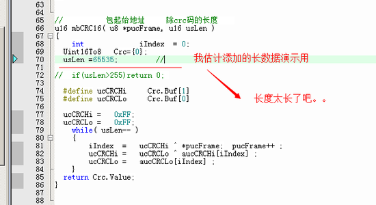

e.解决问题
