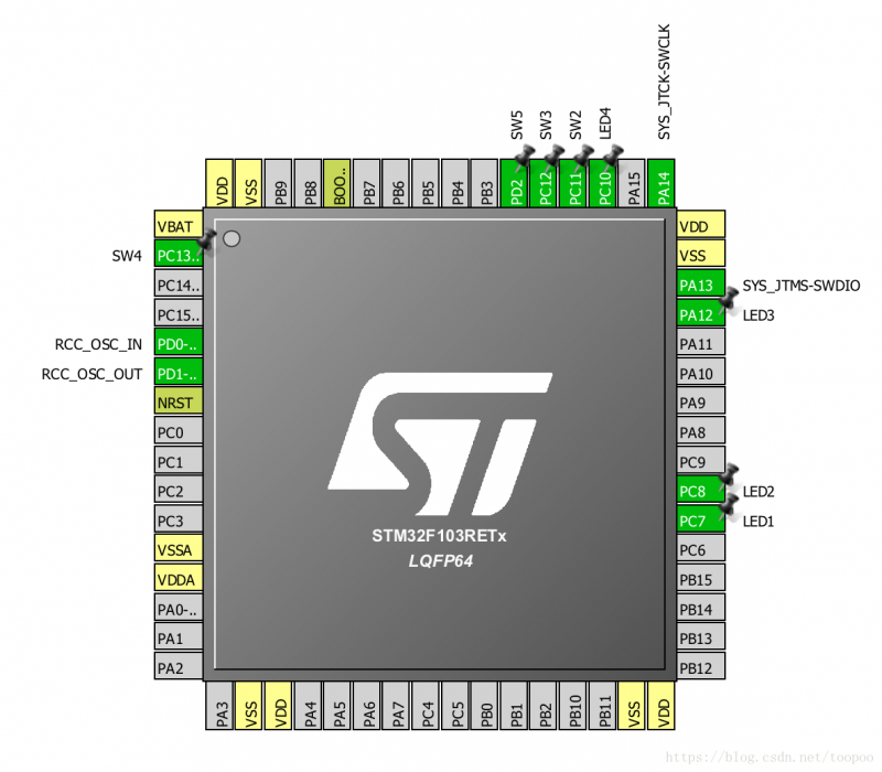

本篇主要讲述GPIO外部中断输入检测,实际物理输入方式是按键,但是实际上更适合外部设备信号的输入检测,物理按键输入因为有抖动,还需要硬件或者软件去抖才比较可靠。这个例子不考虑防抖的情况。
软件版本:
STM32CubeMX V4.25.0
System Workbench V2.4
硬件:OneNet 麒麟座V2.3

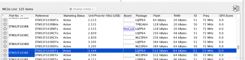

在STM32CubeMX中新建项目,选择正确的MCU型号

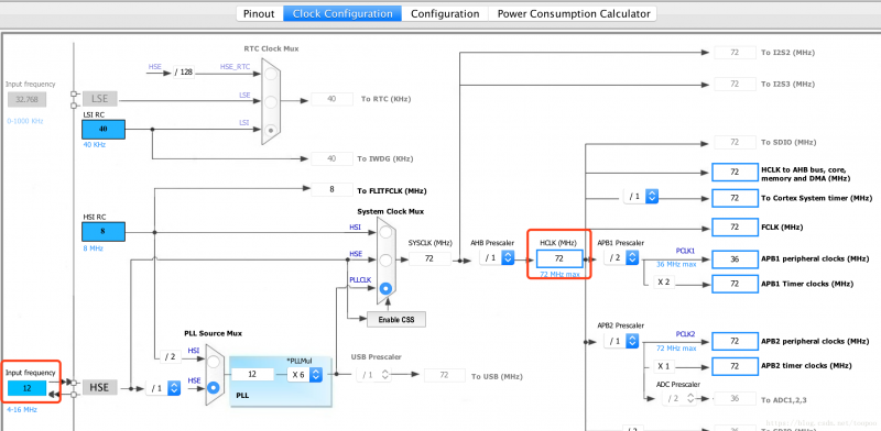

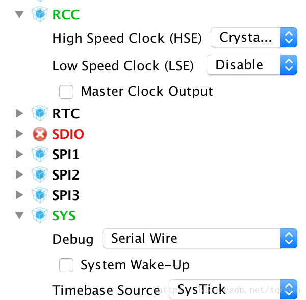

设置RCC和SYS,然后根据板子实际情况设置时钟(麒麟座外部晶振是12M,STM32F103x的最高主频是72M)

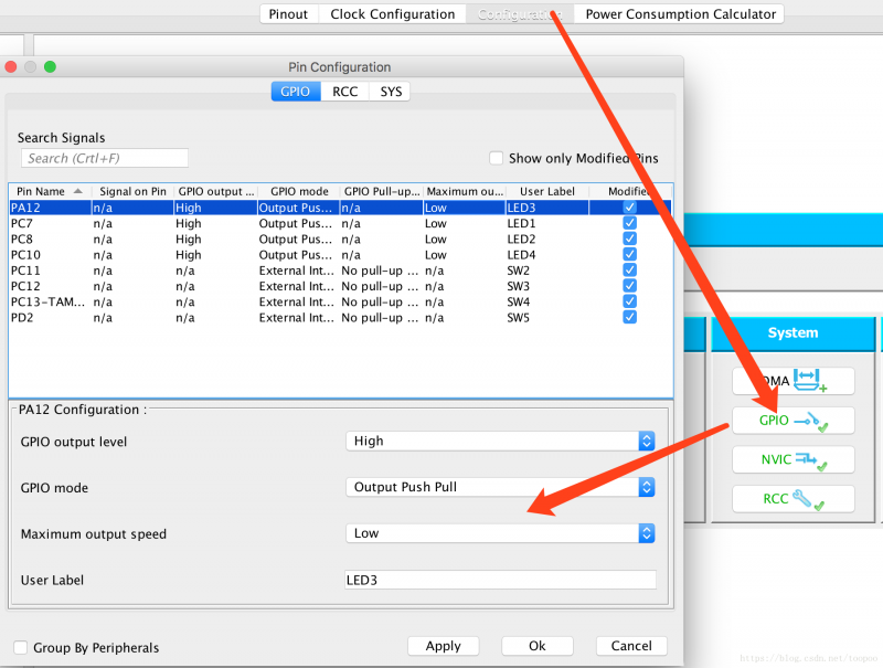

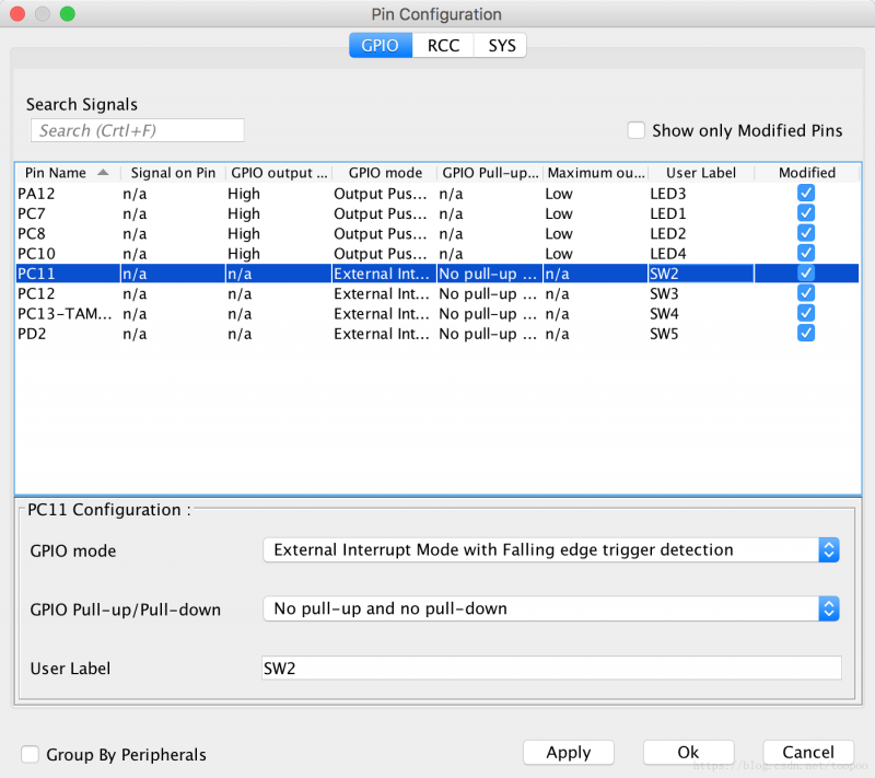

根据板子的具体连接设置4个GPIO_OUTPUT (连接到LED)和4个GPIO_EXIT*(外部中断模式,连接到物理按键)。
GPIO OUTPUT引脚设置
麒麟座按键有外部上拉,所以GPIO_EXIT*不需要配置内部上拉,检测下降沿(Falling Edge),GPIO_EXIT*设置如下
LED名称标号我用了1/2/3/4,SW名称标号我用了2/3/4/5,实例中标号也未必相同,但是要做好一一对应关系。

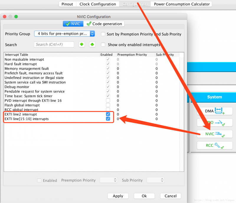

在NVIC(嵌套向量中断控制器)中,勾选EXIT Line2 interrupt 和 EXIT Line[15:12] interrupt 使能中断。右边两个选项设置抢占优先级和响应优先级。此处我们选择默认的,不修改。

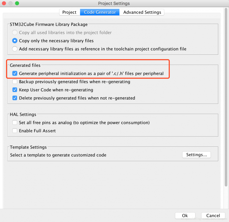

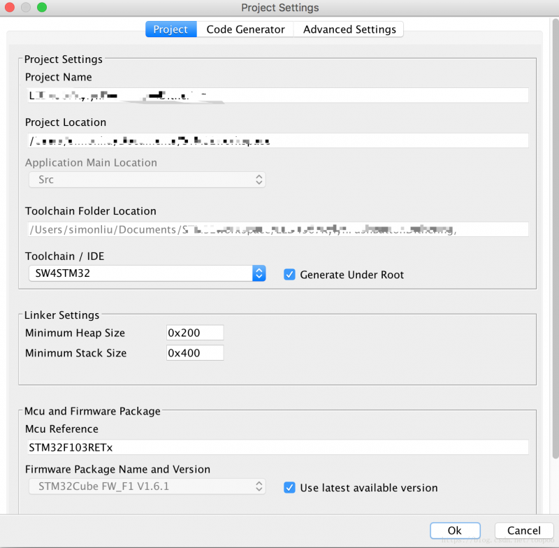

同样修改Project - setting ,ToolChain/IDE选择 SW4STM32
勾选这里

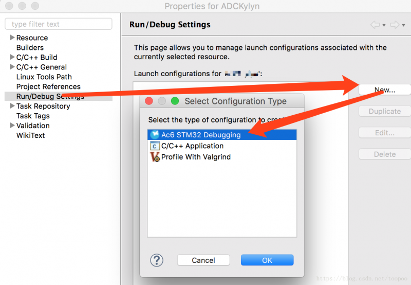

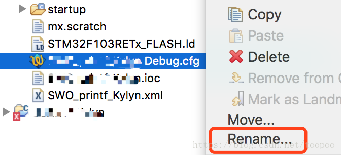

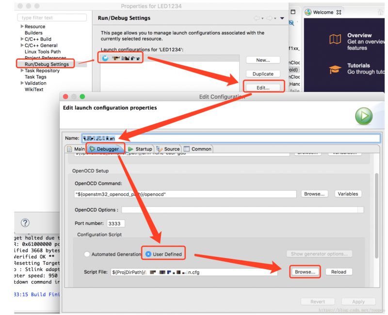

然后右键点击项目,选择Properties, Run-Debug Settings, 点击右侧的New,在弹出对话框中选择Ac6 STM32 Debugging。
然后任务栏上点击Run图,当然会报错的,原因请查看另一篇我的博客(https://blog.csdn.net/toopoo/article/details/79680323),所以需要右键点击  项目名Run.cfg ,给它改个名字,

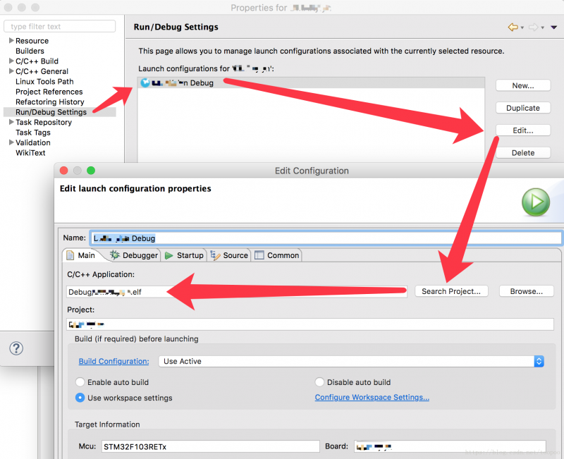

然后右键点击项目树里面的项目名称,选择“Propeties”,然后在Run/Debug Settings-选择项目名-Edit-Main-C/C++Application那里点击“Search Project”,然后选择出现的默认的elf文件:
然后在Debugger-User Defined-Browse 那里选择你自己改名的配置文件:
然后右键点击那个新的cfg文件,选择"Open With - Text Editor", 进行如下更改:
source [find interface/stlink.cfg] 更改为 source [find interface/stlink-v2.cfg]
reset_config srst_only srst_nogate connect_assert_srst 这一行改为 reset_config none
然后再Run一下,就可以了。
