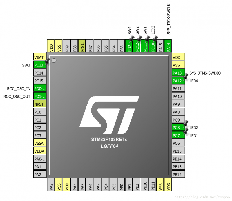

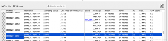

在STM32CubeMX中新建项目,选择正确的MCU型号

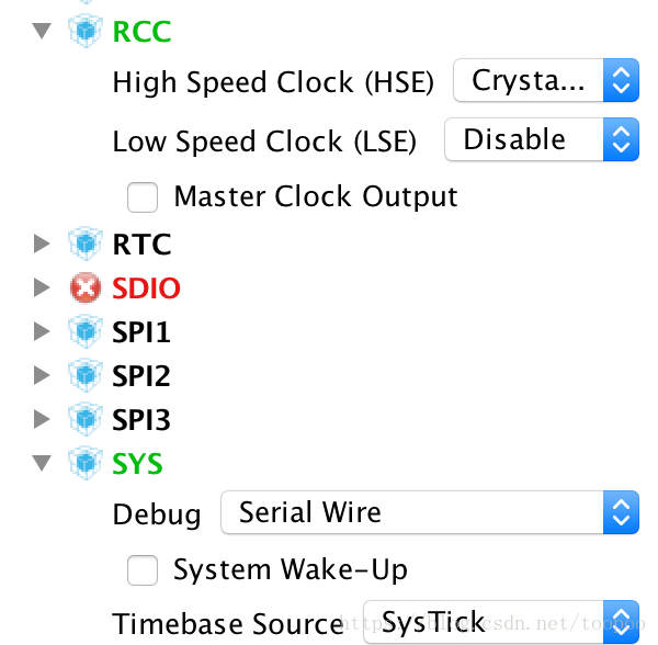

然后设置RCC和SYS,然后根据板子实际情况设置时钟(麒麟座外部晶振是12M,STM32F103x的最高主频是72M)

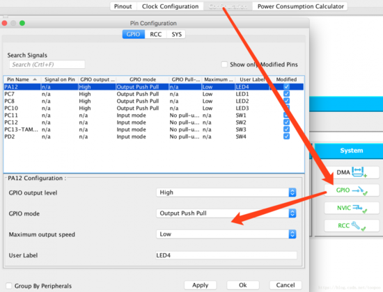

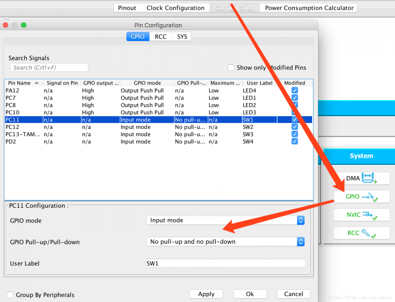

然后设置GPIO_Output (连接到LED) 和GPIO_Input(连接到按键)。注意上一篇文章里面按键连接的引脚设置为外部中断模式,这里只需要设置为GPIO_Input就可以了。
GPIO_Output的具体设置如下:
GPIO_Input设置如下
这里按键我用了SW1/2/3/4。

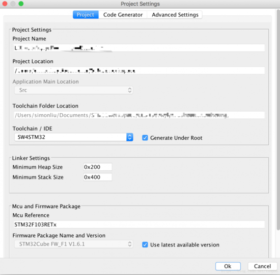

同样修改
Project - setting ,ToolChain/IDE选择 SW4STM32

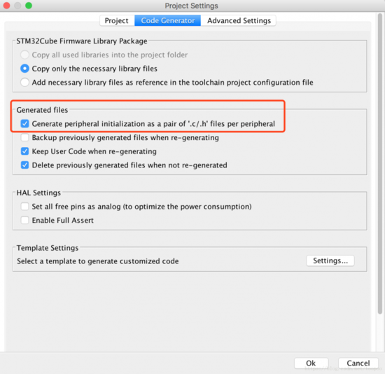

还要勾选这里
然后生成代码,打开项目。

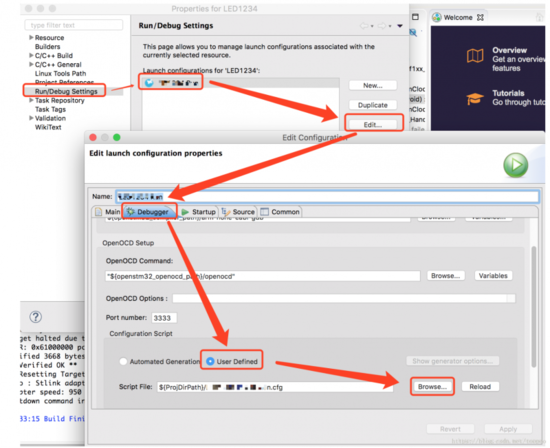

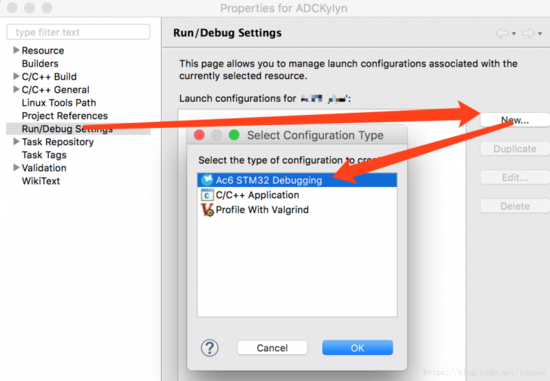

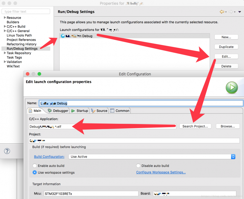

然后右键点击项目,选择Properties, Run-Debug Settings, 点击右侧的New,在弹出对话框中选择Ac6 STM32 Debugging。

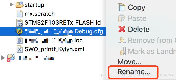

然后任务栏上点击Run图,当然会报错的,原因请查看另一篇我的博客(https://blog.csdn.net/toopoo/article/details/79680323),所以需要右键点击  项目名Run.cfg ,给它改个名字,
然后右键点击项目树里面的项目名称,选择“Propeties”,然后在Run/Debug Settings-选择项目名-Edit-Main-C/C++Application那里点击“Search Project”,然后选择出现的默认的elf文件:
然后在Debugger-User Defined-Browse 那里选择你自己改名的配置文件:
然后右键点击那个新的cfg文件,选择"Open With - Text Editor", 进行如下更改:
source [find interface/stlink.cfg] 更改为 source [find interface/stlink-v2.cfg]
reset_config srst_only srst_nogate connect_assert_srst 这一行改为 reset_config none
然后再Run一下,就可以了。
