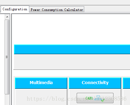

1、打开CAN外设。

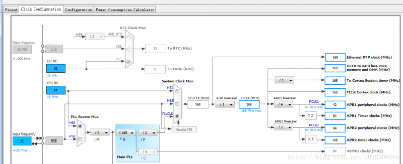

2、配置芯片时钟树。这里我使用了芯片内部HSI RC。

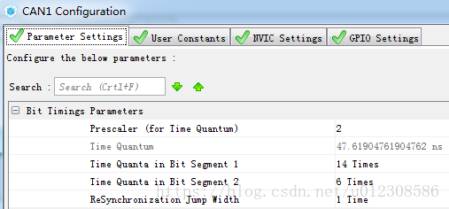

3、CAN配置。
3.1配置波特率为1Mb/s。计算方法:42M/2/(14+6+1)==1M
3.2、使能接收中断。
到这里配置已经完成了,这里我们只配置了部分选项,其余大部分都是采用的默认配置。点击工具栏中齿轮图标,生成代码。
