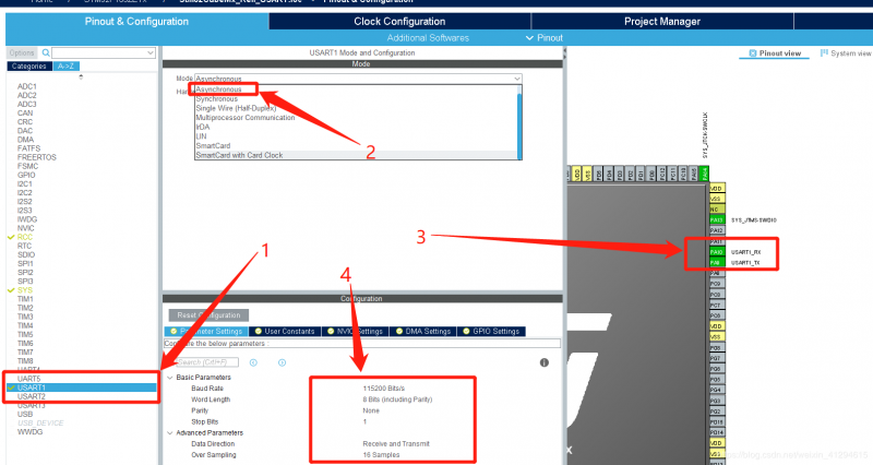

为了方便调试,重定向printf,进行usart设置
1——点击USART1进行设置
2——模式选择Asynchronous异步传输
3——可以看到右边自动出现了Tx和Rx
4——可以自行设置波特率,停止位,校验位等参数

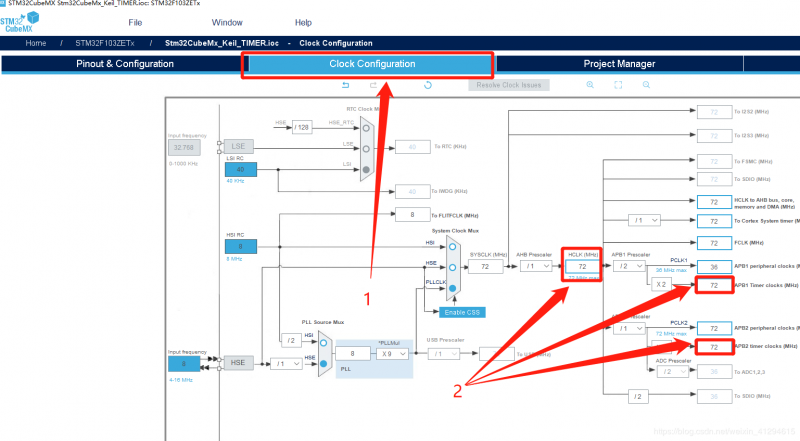

1——点击Clock Configuration进行设置
2——注意这几个地方的时钟(后面进行分频设置的时候需要)

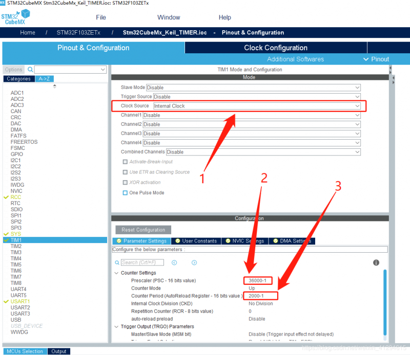

点击TIM1进行设置
1——时钟源Clock Source选择Intemal Clock
2——预分频选择36000-1也就是35999(注意16位最大只能表示65535)
3——自动重装载值设置为2000-1也就是1999
讲解:定时器更新中断的频率=时钟频率/(预分频+1)/(自动重装载值+1)
即 :72000000/36000/2000=1(HZ),也就是每秒进一次中断

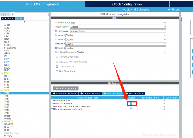

在NVIC Setting里面勾选TIM1 update interrupt

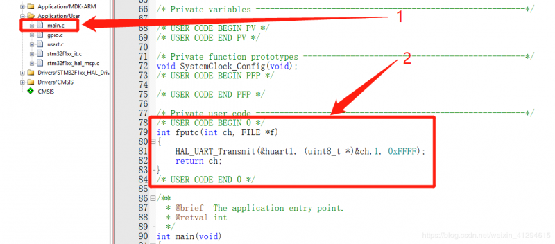

代码修改
1——选择main.c文件
2——在USER CODE中添加如下代码,重定向printf
int fputc(int ch, FILE *f)
    HAL_UART_Transmit(&huart1, (uint8_t *)&ch,1, 0xFFFF);
    return ch;

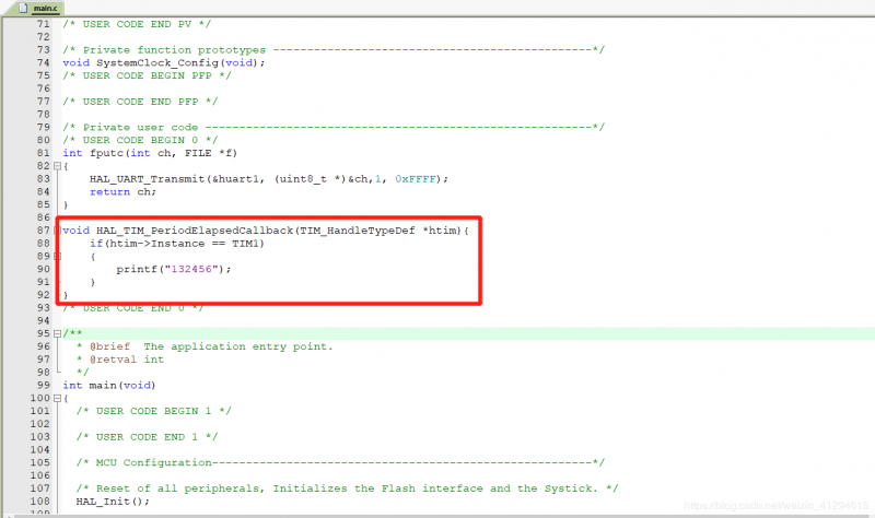

在主函数中添加如下代码启动定时器
重写中断函数,打印"123456",即每秒打印一次
烧录代码后打开出口调试助手,正确的话会看到如下输出
