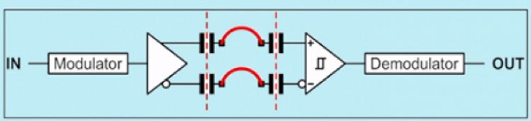

TI隔离器采用了独特的电容隔离技术,目前市场上的隔离技术有几种,包括光耦、变压器隔离或者电容隔离。但二氧化硅是拥有最高介电强度的聚合物,同时二氧化硅的寿命,稳定性,抗温湿环境等方面,均好于其他所有竞争者。
正因为材料和工艺特性,使得TI的隔离器拥有高可靠性,长寿命,高击穿电压等优势。
目前TI的隔离器路径如下:信号输入之后接受调制、穿过2组隔离电容,之后再经过解调输出。

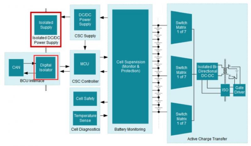

如图所示,在电动汽车主动电池均衡应用中,无论是总线还是电源,都必须采用隔离技术,从而保护电池组的零部件的安全和准确度。
