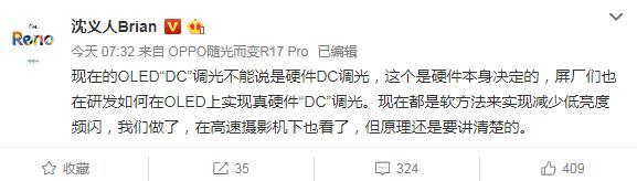

集微网消息(文/数码控),华为、OPPO、vivo、小米、魅族等国内知名厂商纷纷将目光投向了同一个目标:要在OLED屏幕上应用DC调光,其中有不少已经取得了成果,可问题来了,它们是怎么在PWM调光的OLED屏幕上使用DC调光的了?

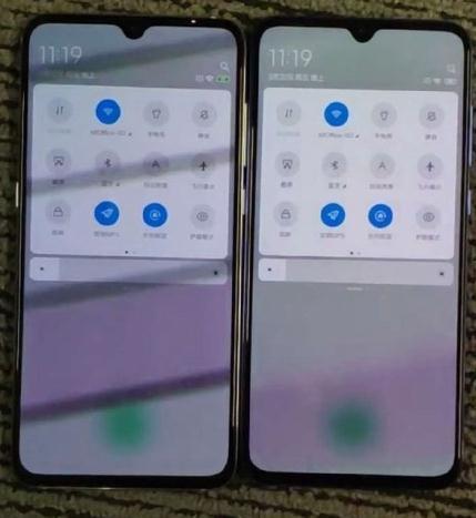

左:PWM调光          右:DC调光
对于上述问题,OPPO副总裁沈义人在微博作了解答,他称:“现在的OLED“DC”调光不能说是硬件DC调光,这个是硬件本身决定的,屏厂们也在研发如何在OLED上实现真硬件“DC”调光。现在都是软方法来实现减少低亮度频闪,我们做了,在高速摄影机下也看了,但原理还是要讲清楚的。”

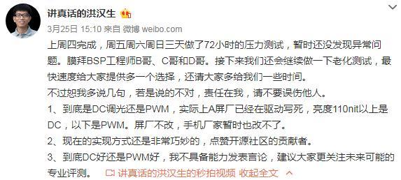

沈义人的科普跟早前魅族工程师洪汉生透露研发DC调光的细节有异曲同工之处,洪汉生是这样说的:
1、到底是DC调光还是PWM,实际上A屏厂已经在驱动写死,亮度110nit以上是DC,以下是PWM。屏厂不改,手机厂家暂时也改不了。(暗示DC调光绕过了屏幕厂商的硬件支持)
2、现在的实现方式还是非常巧妙的,点赞开源社区的贡献者。(暗示软方法实现)
3、到底DC好还是PWM好,自己不具备能力发表言论,建议大家更关注未来可能的专业评测。(暗示没做好的话,可以甩锅免责)”
不管怎么说,要在PWM调光为主场的OLED屏幕实现DC调光,它不仅要考虑手机的软硬件,还有用户体验,做到两者兼顾,本身就有点难度。
