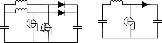

在我们的94.5%效率、500 W工业AC / DC参考设计中,前端功率因数校正(PFC)级是交错式过渡模式升压拓扑,尽管单级连续导通模式(CCM)升压拓扑结构是也是一个可行选择。拓扑选择主要是出于器件压力的考虑;交错式拓扑,因两级并联工作,将功率元件(升压电感、开关金属氧化物半导体场效应晶体管[MOSFET]和整流二极管)中的电流应力降低了两倍。图1所示为两种拓扑的简化图。
Interleaved-and-single-stage-boost-PFC
图1:交错式和单级升压PFC
因导通应力显著降低,过渡模式PFC在降低开关应力方面具有优势。当输入电压低于输出电压的一半时,过滤模式下的电压切换为零;即使输入电压较高,电压切换水平也会显著降低。在所有条件下,MOSFET和整流器都有零电流开关(ZCS)。ZCS操作导致整流二极管中的反向恢复几乎消除,这也有助于减小应力并降低电磁干扰(EMI)。虽然减少EMI不能提供直接的可靠性优势,但EMI滤波器元件数量的减少以及敏感电路段噪声拾取的可能性降低可间接地有助于提高整个电源的可靠性。

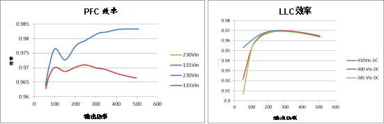

该设计实现了接近95%的效率,而不会增加太多复杂性。PFC级效率在230 V时高于98%,在115 V时高于96.5%.LLC级的效率高于96.5%。拓扑和组件选择是影响此性能的因素。
另一个需要考虑的重点是电路在其工作范围内的效率:在其使用寿命期间,它可能并不总是在满载或接近满载的情况下运行。因此,在广泛的操作区域内实现良好的效率非常重要。这就是为PFC和LLC功率级选择控制器变得至关重要之处。
本设计中使用的两个控制器(用于PFC的UCC28064A和用于LLC的UCC256301) 具有在宽工作范围内提供效率优势的控制技术,如图2所示。此外,本设计中使用的UCC24612,同步整流器控制器和驱动器,通过实现近乎理想的二极管仿真来降低输出整流器损耗,并间接降低初级侧损耗。这些控制器设备对提高整体可靠性的贡献并非无关紧要。
图 2:PFC和LLC级效率
