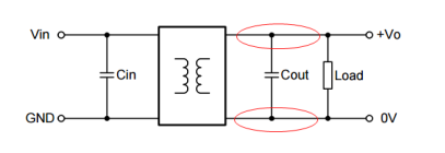

  1. 走线阻抗大
电源模块输出与负载连接必然要有一段PCB走线,走线越长、走线越窄则它的等效电阻越大。等效电阻可以认为是串联在负载的工作回路中,将起到分压作用,因此导致负载两端的电压小于模块的输出电压。此外,除了走线问题还有很多情况起到类似的作用,比如焊点接触不良导致等效电阻增加,线路氧化或腐蚀导致等效电阻增加。

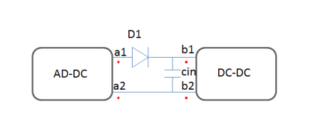

  1. 防反接二极管
很多产品的AC和DC部分是不在一块板上的,在生产或终端客户使用中不可避免涉及到插拔电源连接器的情况。为防止此过程中的反接导致的硬件损坏,常串入一只二极管解决。以压降0.7V的二极管为例,b1 b2间的电压将比a1 a2间电压小0.7V,这也就是上面所讨论的输入电压偏低的情况,可以通过选择压降低的管子或者直接提高a1 a1间电压的方法解决。
图4  防反接二极管
