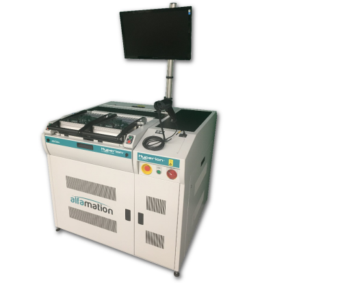

先进交钥匙测试和测量解决方案提供商Alfamation获得了向领先的一级汽车电池管理系统(BMS)和锂离子电池供应商提供功能测试仪的订单。
Alfamation经过市场验证的电池测试系统可对电池作为一套完整系统进行评估,并验证多项电池组功能,包括模拟所需的传感器和电池组输入:电池组监控、高精度电压/电流测量、用于分流校准的高电流注入、单独电池组/电池温度监控器、外部电源输送和充电状态(SoC)。
blob.png?imageView2/2/w/550
该系统十分灵活,以Alfamation在生产线末端/生产测试站上部署的Hyperion™平台为基础,采用模块化设计,结合了硬件和数据管理。该系统搭载Alfamation的Supernova测试应用软件,灵活可靠的组件和仪器,这意味着,它可用于创建能够完全根据最终用户的要求进行定制的系统。
该系统尤为适用于功能测试,以验证电池组通信和电池安全功能,此外还可执行精确测量、高功率电池循环,以评估电池组的功率特性,以及电池组的环境和耐久性测试。
单或双压式定制测试夹具允许通过共享公共基础平台来测试多个DUT,不仅易于扩展,而且兼容可互换夹具,从而降低系统成本和交付周期。
该测试系统能够提供高电压,定制电压范围从12V-40Ah、12V-60Ah到48V。
此外,其灵活性意味着,它可以针对不同电流和电压范围、电池夹具和其他方面进行升级和重新配置。
该系统响应快速,响应时间短于20ms。对于电流范围小于12A的型号,响应时间甚至更短,不到1ms。这套系统可为电流和电压提供0.05%的满量程精度。数据采集频率为10Hz,可选100Hz,最小脉冲宽度为500ms。
