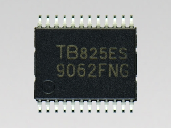

东芝电子元件及存储装置株式会社(“东芝”)宣布,推出车载直流无刷电机(BLDC电机)无传感器预驱动器IC“TB9062FNG”,该IC适用于车载电动泵等汽车应用。样品现已上市,批量生产定于今年12月开始。
TB9062FNG示意图
该款新型预驱动器只需通过脉冲宽度调制(PWM)输入[1]就能控制BLDC电机,无需借助高性能MCU和软件。
与现有产品相比,TB9062FNG具备自动脉宽生成功能,可调节输出PWM占空比,以适应启动时的电池电压(VBAT)。同时提供速度软调节功能,通过抑制输出PWM占空比发生突变,防止出现失速的状况。上述功能有助于稳定电机控制。
TB9062FNG由硬件逻辑电路控制,不需要进行任何软件开发工作。此外,该器件还可实现VBAT超压检测、VBAT欠压检测、过流保护和过热保护电路。工作温度范围为-40°C到125°C,非常适用于汽车等对可靠性要求较高的应用环境。
主要特性:
使用硬件逻辑电路简化电机控制:
无需进行软件开发,只通过PWM输入就能确保电机控制;
启动时自动实现PWM脉宽控制:
根据VBAT调节PWM占空比,在启动时确保电机转动稳定;
速度自动软调节控制:
抑制输出PWM占空比发生突变,防止出现失速状况;
带有标志输出的多项异常检测功能:
VBAT过压检测、VBAT欠压检测、过热保护电路和限流。
主要应用:
车载电动泵:水泵、油泵和燃油泵;车载电扇。
主要规格:
产品型号
TB9062FNG
供电电压(工作电压范围)
6.5V到16.6V
工作温度
-40℃至125℃
封装
SSOP24-P-300-0.65A(7.8mm×7.6mm)
驱动控制
无传感器120度换向
速度控制输入
PWM输入信号
异常检测
可靠性
东芝标准
批量生产
2019年12月
注:
[1] PWM:脉冲宽度调制。基于半导体的功率控制方法。输出功率受反复ON/OFF开关的控制。
