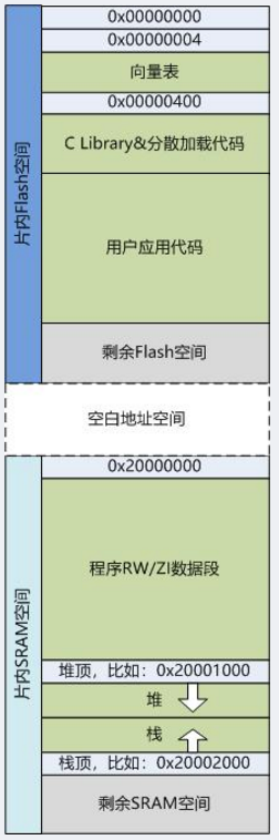

如何摆放异常&中断向量表呢?
这里以Keil MDK为例(IAR、GCC在这部分语法不同,不过原理相同),指导链接器如何工作有一个专门的描述脚本文件,在Keil中此文件以.sct/.scf为扩展名,在这里可以找到分散加载描述文件:
这里直接列出来我针对自己写的启动代码编写的分散加载文件:
load_rom 0x00000000 0x00080000
    vector_rom 0x00000000 0x400
        *( vector_table, +first)
    execute_rom 0x400 FIXED 0x0007FC00
        *( InRoot$$Sections )
        .any( +ro )
    execute_data 0x20000000 0x00010000
        .any ( +rw +zi )
    ARM_LIB_HEAP  +0 empty 0x400 {}
    ARM_LIB_STACK 0x20020000  empty -400 {}
其中用*( vector_table, +first)中的+first来确保项链表被放置到Flash地址的最前端,这里需要注意的是,分散加载文件中的语言是脚本语言,既不是C也并非汇编,这个文件无法编译更无法调试,如果写错了,只能通过经验来修改不能DEBUG。
我们要放置一个数组,那么我们需要声明一个数据段Symbol,然后用分散加载来指定这个数据段Symbol的放置方式也就是+first。所以我们要先让这个数组生成一个段:
const __vector __vector_table[] __attribute__( ( section ( "vector_table" ), used ) ) = {};
于是我们使用__attribute__来实现。
堆栈的指定我们在分散加载中完成,即:
这两句话的意思就是声明一个大小为0x400的堆和一个大小为0x400的栈,注意堆和栈是不同的,简单来说函数的调用会占用栈空间,而使用malloc这样的函数则会产生堆分配,具体细节大家自己去百度。
这部分指定了C Library以及分散加载部分代码的放置;
总之,这个分散加载文件最终把代码在存储空间内放置成了类似下图的形态:
__attribute__关键字用于指定函数、变量等Symbol的属性,是编译器可以识别的C语言关键字,当然这个要看使用的是什么编译器,不同的C编译器语法上略有差别,有的C编译器甚至还不支持__attribute__关键字,以下是Keil的帮助文档里面的关于__attribute__关键字可实现的功能:
__attribute__( ( section ( "vector_table" ), used ) ),其中的“section("vector_table")”意思是在elf(可重定位的目标文件)文件中放置一个名字为vector_table的section。used关键字指定了编译器该变量要在OBJ文件中保持为static类型。
再配合分散加载的*( vector_table, +first)的+first属性我们就成功的定义了一个放置在Flash最前端地址0x00000000地址上并且不会被编译器优化掉,数值不会被改掉,名字为vector_table的向量数据段。
