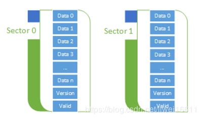

如下图所示:
使用两个sector互为备份,首先判断valid,如果数据都有效,比较version看谁的数据比较新,使用最新的数据。
正常的情况下:
1)初始化,sector 0和sector 1的valid值都为0xff,使用sector 0擦写,version为0,valid为0x5a。
2)第二次擦写,sector 0的valid为0x5a,sector 1的valid为0xff,表明sector 1为无效数据,使用sector 1擦写,vesion在上次的基础上加1,valid为0x5a。
3)第三次擦写,sector 0和sector 1的valid值都为0x5a,比较version,sector 1的version比sector 0大,所以使用sector 0擦写,sector 1为备份数据,version加1,valid为0x5a。
4)依此类推,擦写数据的过程中,version高的为最新数据,version低的为备份数据。
掉电的情况下:
1)如果在擦除sector 0的时刻掉电,前半部分数据为0xff,后半部分数据是旧数据;重启后比较valid都为0x5a,进而比较version,因为最新数据的version没有写进去,所以sector 1的versoin较高,使用sector 1的旧数据。
2)如果在擦完sector 0的时刻掉电,所有数据都为0xff;重启后sector 1的valid为0x5a,使用sector 1的旧数据。
3)如果在写sector 0的时刻掉电,前半部分数据为新数据,后半部分数据为0xff;重启后sector 1的valid为0x5a,使用sector 1的旧数据。
相对网络上搜索到的掉电备份方法(写备份区-备份标志-写目标区-清备份标志),优点是每次修改数据只需要擦写一次,速度较快;缺点是存储一个sector的数据需要两个sector的空间。
注意:
这个标记必须是单独占用一个无用的扇区(没有实际有用数据的扇区),保证对标记的操作不会影响到实际数据。
二是这只能保证数据能恢复到之前的状态,不能确保数据结构的完整性。
譬如你有一个数据结构有16字节(它们之间是有逻辑关系的),跨两个扇区保存,现在要全面更新这16个字节的数据,如果发生某个扇区没有成功更新(即恢复到之前的数据),就会发生新旧数据同时存在的情况,程序利用这些数据来操作,就有可能发生错误。
所以,还需进一步的机制来保证“整体数据结构”的完整性,譬如某个文件的一部分数据坏掉了,那么就把整个文件无效掉。
