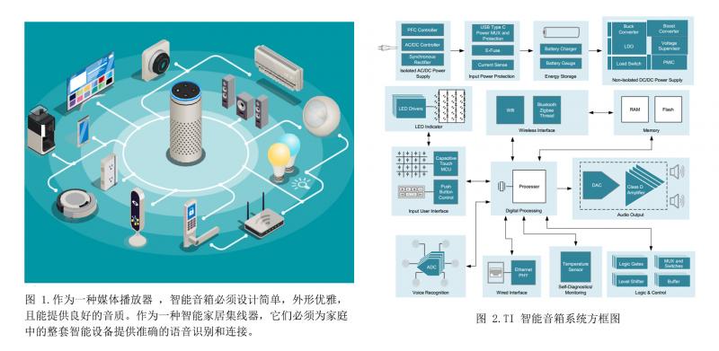

智能音箱需要大量电路才能实现其正常并良好地运行。要实现这一目标,我们便需要一系列复杂的模拟、数字、混合信号和电源管理子系统、接口等,并让其实现互连。
除此之外,我们还有许多设计问题需要解决,如麦克风、音频输出和扬声器、电源管理、用户界面以及无线连接应采用何种数量和类型。对于 OEM 厂商来说, 首要问题便是是否使用“黑盒”芯片组,其中包括用于音频解码和信号处理的片上系统(SoC)、集成 Wi-Fi® 和蓝牙无线电的微控制器(MCU)。有的时候,这还包括自定义电源管理IC (PMIC)。然而,这种“罐装”式解决方案不能为产品差异化提供太多设计空间。现在就让我们一起来看看智能音箱系统中的设计领域和挑战。

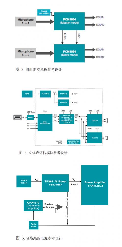

在采用多麦克风设计和语音识别时,我们也无需重新设计。基于PCM1864 的TI 圆形麦克风板(CMB) 参考设计使用两个4 通道音频ADC 与一组模拟麦克风(最多含八个)连接,并且可以在嘈杂的环境中提取清晰的用户语音指令。

数字输入、D 类、IV 感应音频放大器的立体声评估模块参考设计不仅接受多种格式的数字输入并提供高质量音频,其 D 类拓扑还包括其他功能,可以最大程度地降低多个输出级别的功耗,而不会降低保真度和性能。

由于音箱是主要电源消耗设备,因此与其放大器需求紧密相关的电源可实现具有成本效益的低功耗设计。适用于音频功率放大器的包络跟踪电源参考设计就是此类解决方案的一个很好的示例:它以 5.4V 至 8.4V 的输入电压轨运行,并向 8Ω 负载提供 2 × 20W 功率(使用 7.2V 电源轨)。此外,它可以按照音频信号的峰间包络更改输出电压,从而在输出电压范围内保持高效率。因此,它根据音频内容动态调整功率放大器的电源,从而优化其功耗。

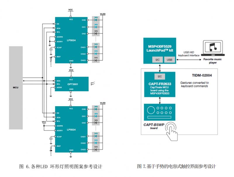

LED 基本用于指示状态,最近也用于通过以各种图案生成动态颜色来提高终端用户体验。较简单的系统可能使用单色LED,但大部分系统使用红、绿、蓝 (RGB) LED。如果您选择多色 LED,则需要确定使用多少个 RGB LED,以及系统处理器、MCU 或装有集成式LED引擎的新型多LED 驱动器是否会控制它们。每种选择均需权衡成本、电源和系统方面的考量。使用集成式LED 图形引擎可以在处理器管理图形生成时减轻其负担,并在处理器或 MCU 进入低功耗待机模式时驱动RGB LED 阵列。
各种LED 环形灯照明图案参考设计说明了如何使用装有集成式LED 引擎的新型多通道RGB LED 驱动器设计多色RGB LED 环形灯图形子系统。使用环境光传感器 IC 可自动控制LED 亮度。
相应面板按钮的价格可能很低,但它们更容易出现机械故障且只具备单一功能。这种按钮需要终端用户“ 按住”才能执行操作(向上、向下、滚动),在智能手机领域,这种操作已经过时且与有悖于常规使用习惯 的。相比之下,电容式触控的敏感表面可支持更多交互并可以增强用户界面功能。这种触控方式的表面无需物理外力即可检测到终端用户的接近,并支持背光在黑暗环境中更易于使用。与简单的按压不同的是,触控敏感表面可通过支持“轻滑”或“旋转”,让用户更易于接触到熟悉的界面,从而能够让智能音箱脱颖而出。设计合理的电容式触控控制器可在各种表面,如塑料、玻璃或金属材质上运行,并且可以与音箱外壳表面齐平。
基于手势的电容式触控扬声器界面参考设计提供了一种易于使用的评估系统,用于使用 TI 电容式触控MCU 的智能扬声器的多手势电容式触控界面。此设计支持点击、轻滑、滑动和旋转手势。
