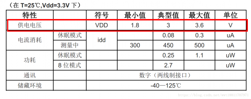

25摄氏度,3.3V供电时的电气特性如下:
这里写图片描述

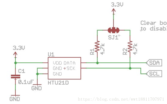

印刷板设计注意:
如果SCL 和SDA 信号线相互平行并且非常接近,有可能导致信号串扰和通讯失败。解决方法是在两个信号线之间放置VDD 或GND,将信号线隔开,或使用屏蔽电缆。此外,降低SCL 频率也可能提高信号传输的完整性。须在电源引脚(VDD, GND)之间加一个100nF 的去藕电容,用于滤波。此电容应尽量靠近传感器。
这里写图片描述

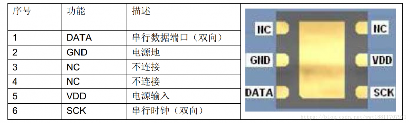

引脚定义:
这里写图片描述

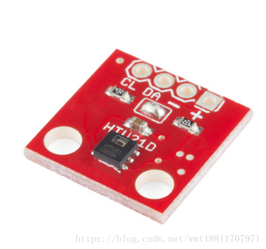

本实验采用的为成品HTU21D模块,直接与 STM32 开发板连接即可。
引脚 说明

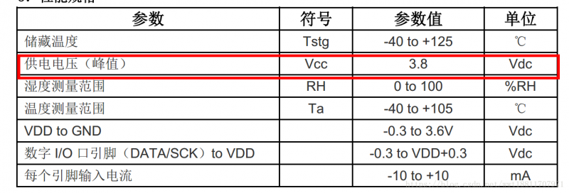

电源引脚 (VDD, GND) HTU21 的供电范围为 1.8VDC - 3.6VDC,推荐电压为 3.0V。电源(VDD)和接地(VSS)之间须连接一个0.1uF的去耦电容,且电容的位置应尽可能靠近传感器。
串行时钟输入(SCK) SCK 用于微处理器与 HTU21 之间的通讯同步。由于接口包含了完全静态逻辑,因而不存在最小 SCK 频率。
串行数据 (DATA) DATA 引脚为三态结构,用于读取传感器数据。当向传感器发送命令时, DATA 在 SCK 上升沿有效且在 SCK 高电平时必须保持稳定。 DATA 在 SCK 下降沿之后改变。当从传感器读取数据时, DATA 在 SCK 变低以后有效,且维持到下一个 SCK 的下降沿。为避免信号冲突,微处理器应驱动 DATA 在低电平。需要一个外部的上拉电阻(例如: 10kΩ)将信号提拉至高电平。上拉电阻通常已包含在微处理器的 I/O 电路中。

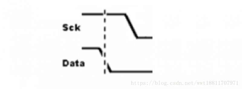

3.1 IIC启动信号
启动传输,发送一位数据时,包括 DATA 线在 SCK 线高电平期间一个向低电平的跳变。

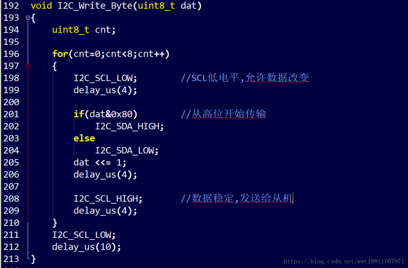

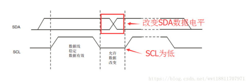

3.2 IIC数据传输
SCL时钟电平为低, 可以改换SDA数据线的电平,在SCL上升沿的过程将SDA数据发送出去。SCL为高电平时,SDA上的数据保持稳定。
I2C 是以字节(8位)的方式进行传输,总线上每传输完1字节之后会有一个应答信号,应答信号总是由接收方来产生。通信过程的时钟由主器件(主机)提供。
IIC 写一字节:
这里写图片描述
这里写图片描述
数据发送结束,进行应答操作。

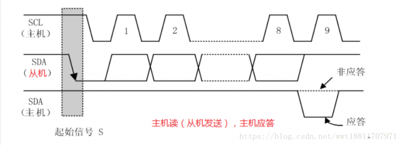

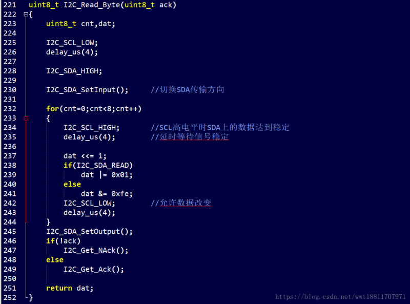

IIC读一字节:
IIC读取操作类似于发送,只是传输数据方向相反。
这里写图片描述
这里写图片描述

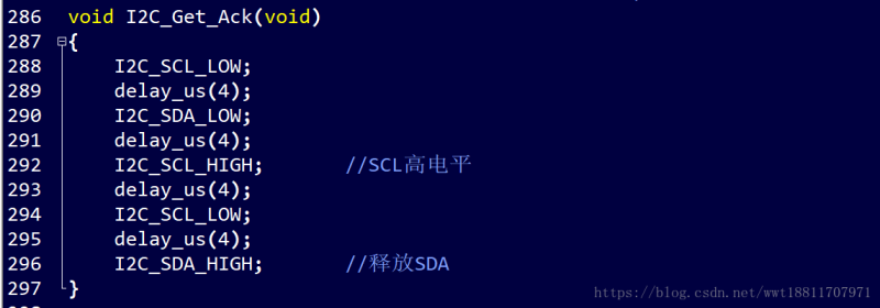

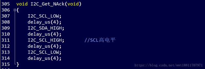

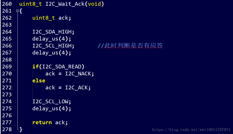

3.3 IIC应答信号处理
等待应答:
这里写图片描述
产生应答:
这里写图片描述
产生非应答:
这里写图片描述

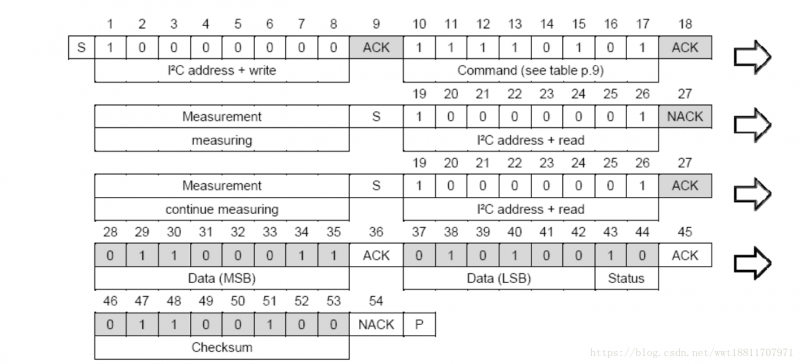

4.HTU21D数据测量

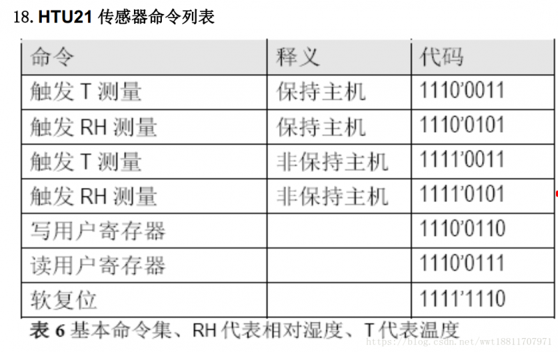

测量命令如下表:
这里写图片描述
本文采用非保持主机:
//非主机模式
#define HTU_TEMP    0xf3
#define HTU_HUMI    0Xf5
在非主机模式下, MCU 需要对传感器状态进行查询。此过程通过发送一个启动传输时序,之后紧接着是如图所示的I2C 首字节(1000’0001)来完成。如果内部处理工作完成,单片机查询到传感器发出的确认信号后,相关数据就可以通过MCU 进行读取。如果测量处理工作没有完成,传感器无确认位(ACK)输出,此时必须重新发送启动传输时序。
这里写图片描述

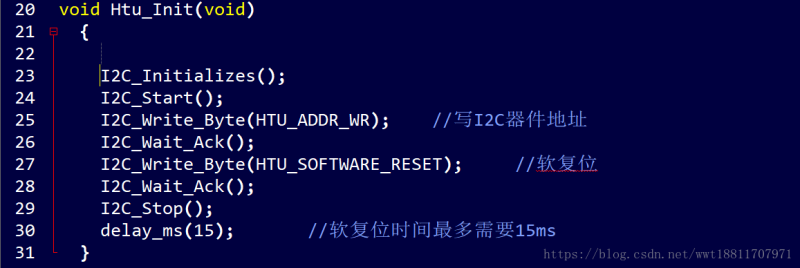

传感器初始化:
这里写图片描述
传感器数据读取与转换:
传感器内部设置的默认分辨率为相对湿度12位和温度14 位。 SDA 的输出数据被转换成两个字节的数据包,高字节MSB 在前(左对齐)。每个字节后面都跟随一个应答位。两个状态位,即LSB 的后两位在进行物理计算前须置‘0’。

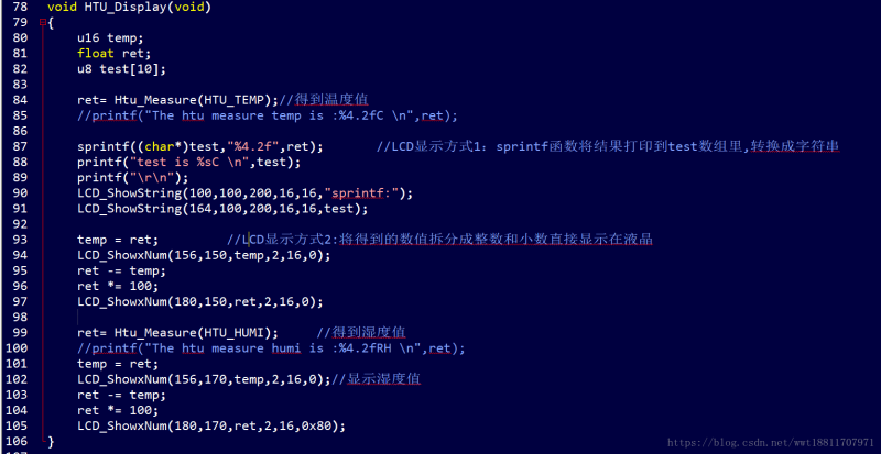

本实验通过串口打印和 TFTLCD 显示,串口打印有助于程序的调试。
这里写图片描述
对于测量出来float的数值如何直接显示到LCD上,代码中简要的介绍了两种方式:
LCD显示方式1:sprintf函数将结果打印到test数组里,转换成字符串显示(LCD_ShowString)。
LCD显示方式2:将得到的数值拆分成整数和小数直接显示在液晶(LCD_ShowxNum)。
液晶显示直接参考正点原子的驱动。
