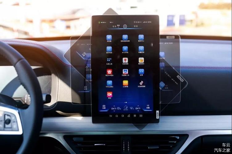

比如,在硬件层面,DiLink的中控显示屏采用前装的方式固定在车内,不仅可以在横屏/竖屏模式下智能自动旋转,而且还满足车规级要求,可以在高低温、颠簸、震动、电磁干扰等多种复杂环境下运转,这点值得点赞。

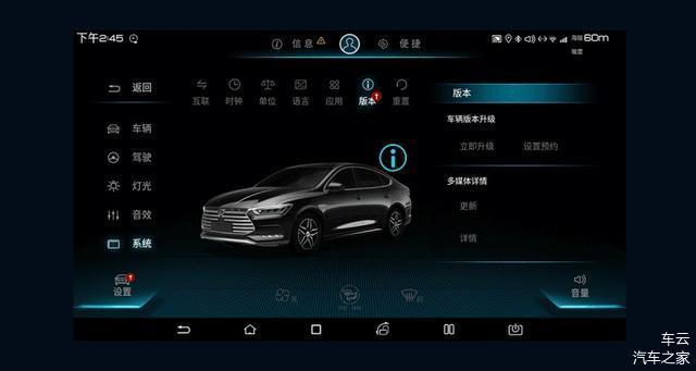

而搭载DiLink车载系统的比亚迪汽车同时拥有整车OTA能力,目前,比亚迪是国内最早实现整车OTA的本土车企。据比亚迪介绍,这套OTA升级系统不仅能够升级基于安卓的信息娱乐系统,还能升级车窗、空调、制动、刹车、甚至ESP、发动机的控制系统。
因此,具备OTA能力的汽车几乎所有的功能都可以依靠软件定义和控制,同时保持着迭代车企最新推出的功能和最新技术的能力。

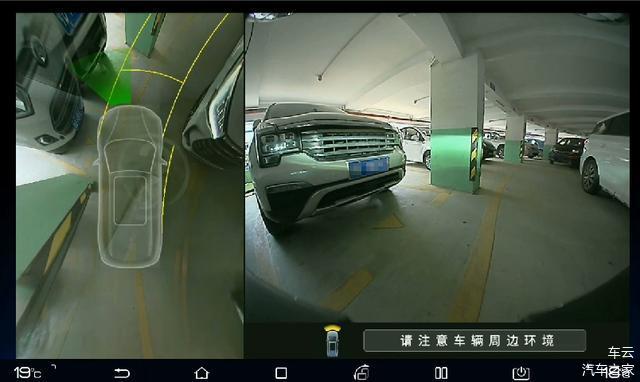

第四,比亚迪已经在全新一代唐EV上搭载了透明全景影像功能。尤其在开车上坡时,透明全景影像功能将前方路况呈现在车内的DiLink大屏上,彻底实现无盲区。

Di平台:Di平台的核心是上述所说的一块14.6英寸超清智能旋转大屏,还包括液晶仪表、智能可穿戴钥匙、以太网总线等硬件和基于安卓深度定制的车载系统等软件。
