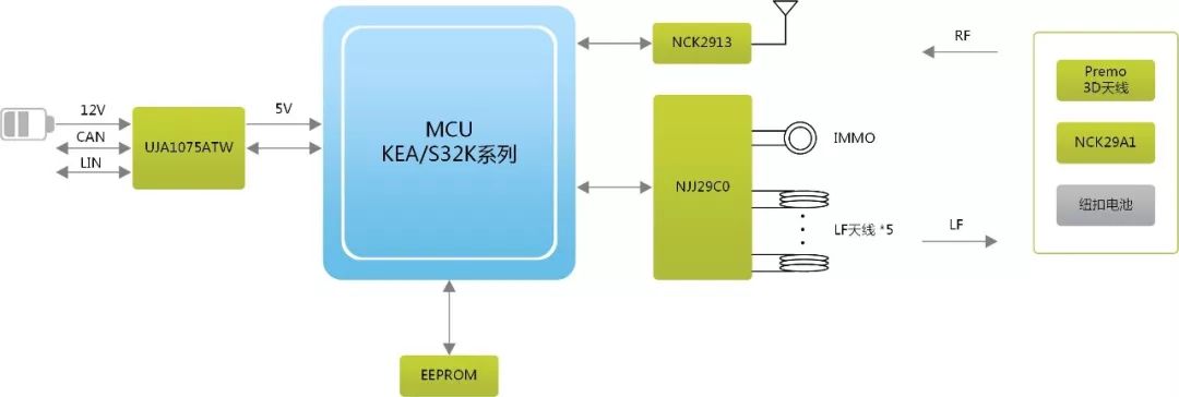

随着国内汽车工业的飞速发展,原本只有中、高端配置车型才有的无钥匙进入与启动系统(PEPS)逐渐走进中、低端配置车型中。下面我们一起了解了解吧。
无钥匙进入及启动系统简称PEPS(Passive Entry & Passive Start),主要由智能遥控钥匙、高频接收器、低频驱动基站、天线以及车身控制模块(BCM)组成。当车主携带钥匙进入车辆有效范围内,拉动车门或者按下启动键即可,真正解放了用户的双手,更重要的是降低了车辆被盗的风险。ZLG基于恩智浦新一代的汽车防盗器件,推出PEPS交钥匙解决方案。
1方案介绍
1低频驱动基站
NJJ29C0作为单芯片驱动方案,可以驱动多达6路低频天线的发射,满足目前车内低频天线的布局,最多支持3路同时工作,有效地保证了低频信号覆盖的范围,其中一路PKE定位线圈可复用为IMMO,差分输入的设计让IMMO线圈可延长3m,每路高达1A的驱动电流,使得IMMO的感应距离可达8cm。
2高频接收器
NCK2913是业界首颗支持3通道同时接收的高频接收芯片,其特征如下:
  • 满足GHz以下的频段:315, 345, 426, 434, 447, 868, 915, 950 MHz使用,且支持跳频功能;
  • 13个通道过滤器设置: Bandwidth 10 kHz~600 kHz;
  • 高灵敏度:-123 dBm ASK , -120 dBm FSK @ BW 10 kHz;
  • 低接收功耗 :14 mA 单通道接收,17 mA 三通道接收;
  • 宽工作电压: 2.1 V ~ 5.5 V。
3智能遥控钥匙
单芯片PKE钥匙解决方案采用NCF29A1,集成高频发射器(12 mA @10dBm (434 MHz)),支持跳频功能,避免同频干扰。同时,芯片带有Polling模式的3D低频驱动(3uA),低频灵敏度最高达到65uVpp,支持72dB的RSSI低频场强动态范围,内置加密算法,让通讯更加安全。
图1 PEPS方案框图

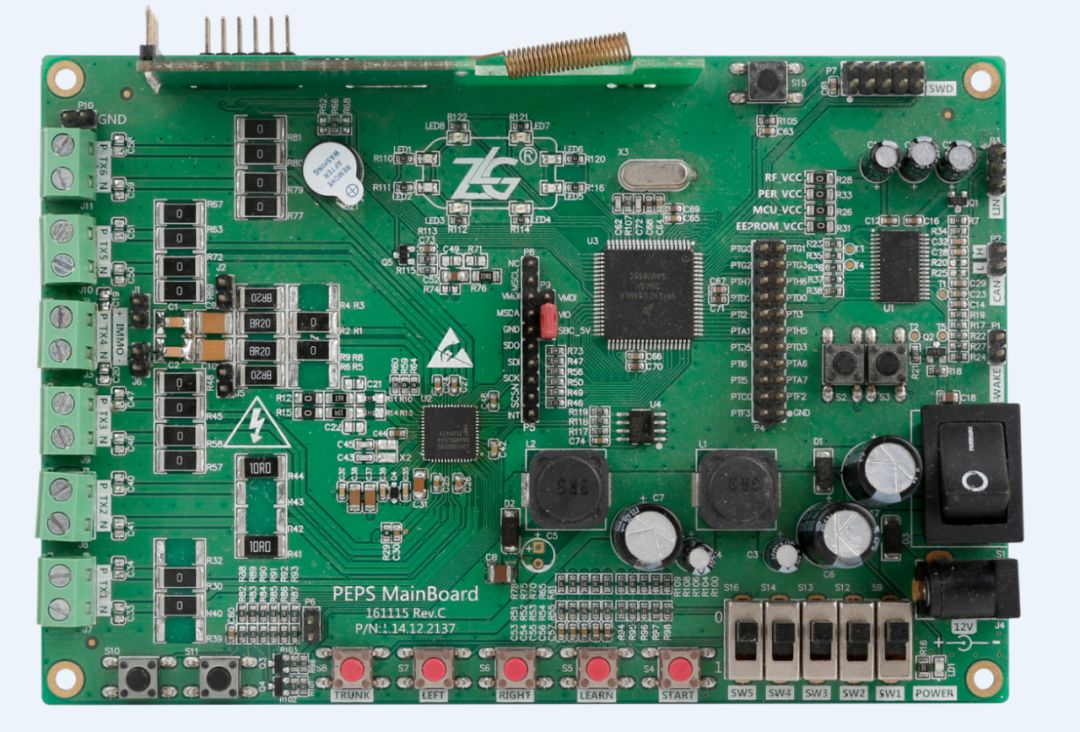

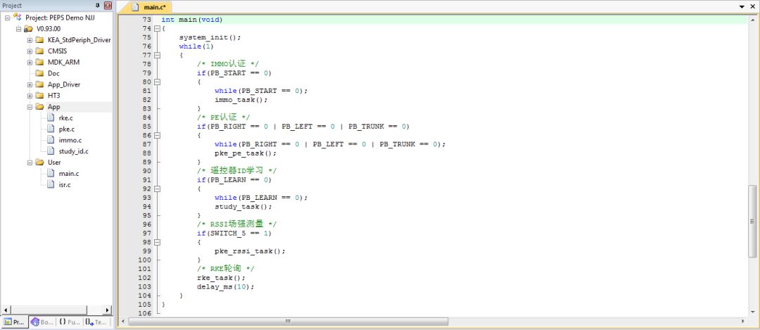

不仅可以给用户提供整套的硬件demo设计参考,还配套相应的例程供用户学习开发,例程已经实现IMMO认证、PE认证、遥控器ID学习、RSSI场强测量以及RKE轮询等操作。另外,基于这套系统,软件上还可丰富钥匙低电量检测、迎宾灯等功能。
图2 PEPS例程主函数界面

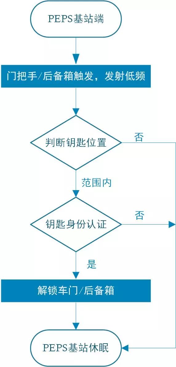

这里简要介绍一下PE认证流程:
图3 PE认证流程图
