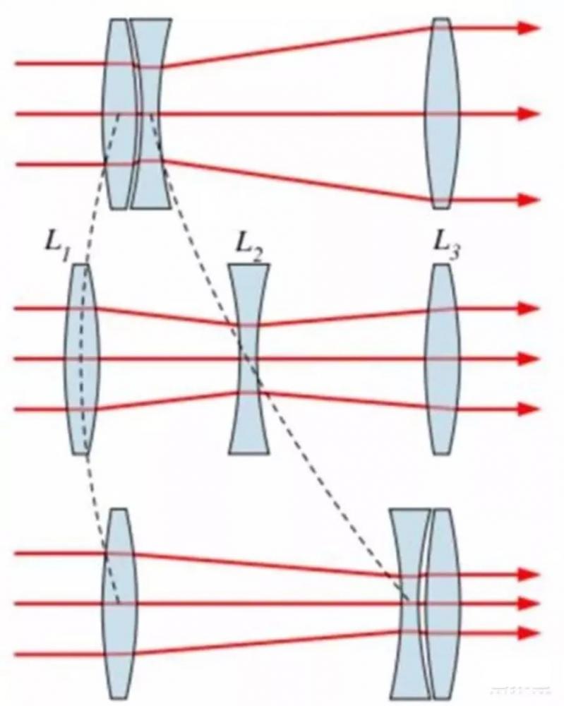

▲通过镜头的移动实现光学变焦原理示意图
镜头是将拍摄景物在传感器上成像的器件,相当于相机的“眼睛”,通常由由几片透镜组成,光线信号通过时,镜片们会层层过滤红外线等杂光。因此,镜头片数越多,成像就越真实。为了拍清楚远近不同距离的物体,摄像头需要进行变焦。
通常情况下,变焦又分为数码变焦和光学变焦两种方式。其中数码变焦是通过相机内的处理器,把图片内的每个像素面积增大,从而达到放大图像的目的;而光学变焦则是通过改变镜片们之间的距离,进而改变镜头的焦距实现变焦。
智能手机由于有着便携性的需求,业内流行轻薄化设计。因此,手机主要采用数码变焦和低倍的光学变焦。由于手机厚度的限制,采用水平放置的手机摄像头只能有较小的焦距,光学变焦能力非常有限。目前,采用水平放置摄像头的智能手机中,拥有最高变焦倍数的是华为Mate20 Pro的3倍光学变焦,超过3倍的光学变焦将增大手机厚度,用户体验变差。
