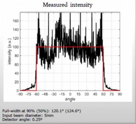

预先针对腔内探测应用设计扩散片等光整形器件。腔内探测的关键性能参数是光场均匀性以及无任何零级光。有些激光雷达系统应用线扩散片,将光束转换成线光源,然后使用MEMS微镜或机械镜进行垂直扫描。
