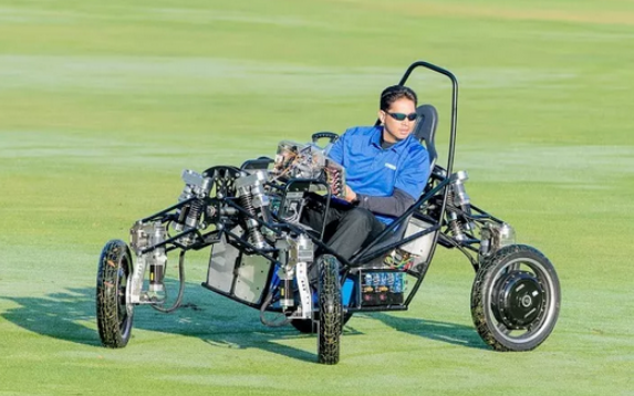

在慕尼黑上海电子展上,MPS首次将mCar带到了展台上,吸引了众多观众的目光。
图片.png?imageView2/2/w/550
mCar并不是MPS公司的产品,而是公司的硬件产品演示与营销平台。它将 MPS 电源和动力控制部件集成到一个真实庞大的系统中,以方便 MPS 团队在极具挑战性的应用中实现软硬件的测试。在车辆的设计和机械功能中,展示了大量由 MPS 制造的元器件。此款 mCar 由 MPS 全权研发制造而成。
具体的产品则包括了用于转向和电击驱动的无刷直流电机控制模块,用于方向盘、脚踏板、车架枢轴和最终转向轴输出传感的磁角度传感器,此外还包括MPS的电压转换器和调节器、功率驱动以及用于 MCU、电池供电和通信子系统中的其他几款芯片。

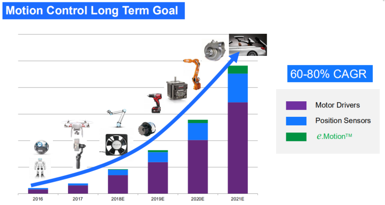

随着智能社会的不断演进,执行器变得越来越重要,这其中最重要的需求就是电机。瞿松公布了一组调研数据,无论从市场增速还是存量来讲,电机市场都拥有一个庞大的规模。
比如打印机市场总容量1.3亿台,每台设备中使用1-5个电机;制冷风扇为5亿需求;汽车市场年销量1亿部,其中各类传动电机市场需求为10/20个每辆;电动工具年销量同样达1亿个;此外,各类工业应用和家电也对电机有着更高要求。
瞿松表示,MPS电机驱动目标市场主要是在电压在200V以内,功率500W以下的应用。

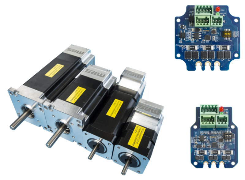

为了进一步顺应电机驱动市场发展,MPS提出了e-Motion概念,包括了全集成的硬件和人性化的软件,为客户打造一体化电机解决方案。
硬件包括了电机、控制芯片、传感器、MOSFET、驱动器等数字和模拟系列产品,而软件方面则提供了GUI图形界面的开发、调试及仿真工具。
e-Motion具有四大优势,分别为模块化、小尺寸、低噪音以及更稳定的转矩脉动。瞿松具体解释道,通过一体化模块化电机,更有助于安装及系统搭建,增强市场的接受度。一体化电机需要更小尺寸的产品,随着体积变小,必须要考虑散热问题,从而越高效率的产品越具备优势。在噪音问题和转矩脉动上,由于MPS采用了完整方案,所以匹配度更高,减少了噪音和转矩脉动的影响。

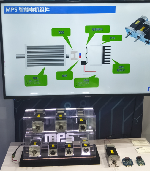

e-Motion智能电机组件
除了一体化电机,MPS还推出了各类控制模块,包括FOC的控制、磁性编码器、电机控制及通信接口以及功率级器件,客户直接装到现有的BLDC/同步电机中,就可以快速完成一体化电机的设计和制造。
