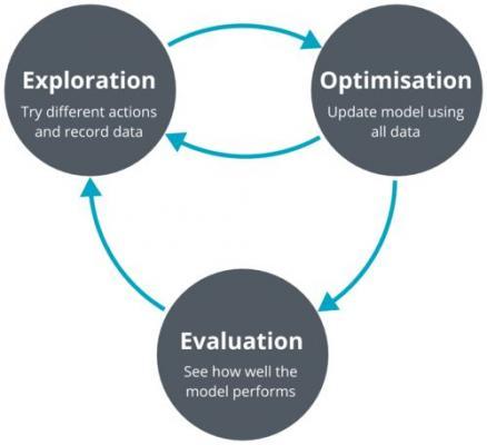

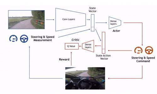

经过探索、优化和评估三个步骤进行迭代,采用深度确定性策略梯度(Deep deterministic policy gradients,DDPG),来解决车道保持问题。
现有技术的图像分类体系结构具有数百万个参数,而Wayve团队的网络构架是一个深度网络,有4个卷积层和3个完全连接层,总共只有不到1万个参数,所有处理都在汽车GPU上执行。
在强化学习仿真测试中,通过随机生成曲线车道,以及道路纹理和车道标记,然后根据收集的数据优化策略,再不断重复。

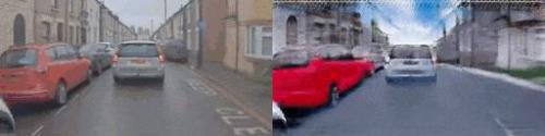

Wayve的模型由一对最初用于图像转换的卷积变分自动编码器式的网络组成,用于图像翻译,即无监督图像到图像的翻译网络(Unsupervised Image-to-Image Translation Networks, UNIT))。在两个域之间没有任何已知的对齐或对应关系的情况下,模型能够在它们之间进行转换。下图是一个捕捉场景主要布局的例子。值得注意的是,模拟器的视觉保真度在学习驾驶时并不是最重要的,他们的模拟世界就像卡通一样,依旧可以很好的完成仿真模拟。Wayve研究称,内容保真度比视觉保真度更重要。但是,有效地模拟其他交通参与者的行为仍然是一个巨大的挑战。

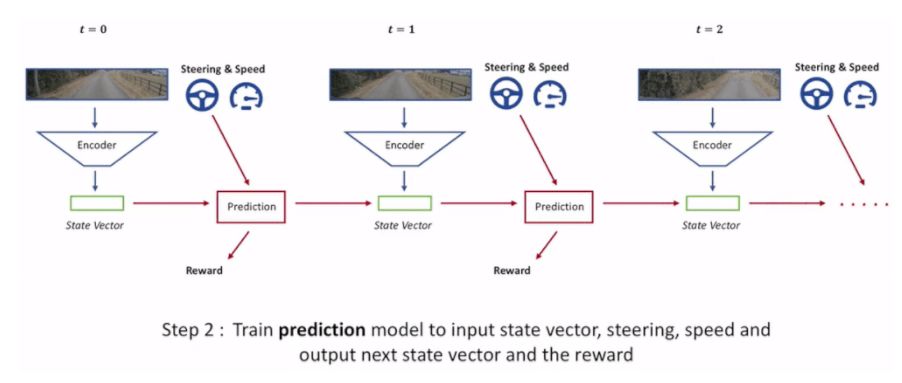

汽车由基于模型的深层强化学习系统驱动,该算法从离线收集的真实数据中学习预测模型。这让模型学习并使用预测模型所想象的新场景数据来训练驾驶。
Wayve致力于开发更丰富,更强大的时态预测模型,并相信这是构建智能安全自动驾驶汽车的关键。
