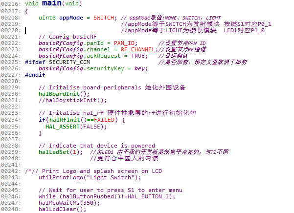

Main函数开始初始化外设、配置通信参数:
在初始化好之后,判断appMode的值,来决定进入发射模式还是接收模式

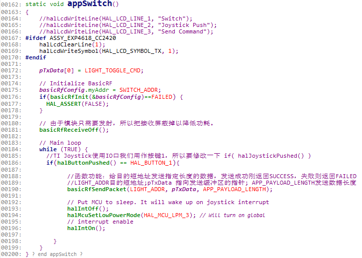

在发送模式时是核心在于basicRfSendPacket~

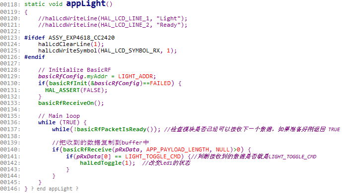

在接收模式中,看代码也比较好理解:
