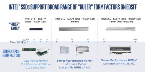

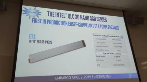

英特尔创新产品发布会上,Intel发布了首款E1.L规格的SSD D5-P4326,基于企业级的QLC NAND闪存颗粒,可用容量高达15.36TB、30.72TB。

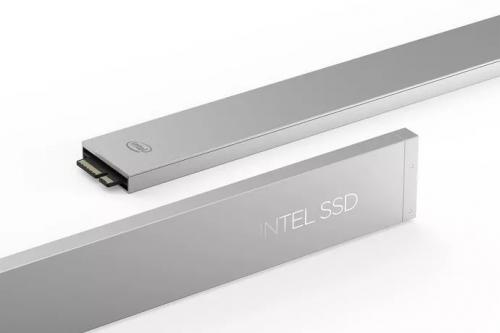

当然,容量啥的这年头企业级SSD都挺大的咱也就不一惊一乍了,重点是这个形状,简直就是一个加长版的M.2,活脱脱的像一把长尺!略显奇葩!
它归属于“RULER”(统治者)家族,规格为E1.L,标准厚度9.5毫米,加装散热片允许到18毫米,E1.L SSD接口支持PCIe 3.1 x4/x8通道,单向理论最大带宽为3.94GB/s、7.68GB/s,后续还会支持x16;且随时可以升级到PCIe 4.0/5.0,带宽可达50-63GB/s。
据英特尔表示,D5-P4326 SSD已于今年初开始了部署,现在15.36TB和30.72TB型号都做好了大规模量产、商用的准备。而这款的优势在于超高存储密度,1U服务器内可达成1PB(1000TB)的总容量;性能方面,连续读取速度为3.2GB/s,连续写入速度为1.6GB/s,随机读写速度高达580000 IOPS/11000万IOPS,平均读取延迟137ms;虽说性能不算十分彪悍,但和早前的U.2 D5-P4320想必其主要提升了随机读写性能,而这也正是服务器十分需要的!读写寿命方面达到每天0.18次全盘随机写入及0.9次全盘持续读取;另外,15.36TB的容量还有U.2版本。
